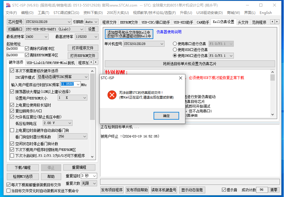

求助:isp无法创建仿真驱动文件
64
64
发表于 2024-3-19 17:05:32 | 显示全部楼层 |阅读模式
添加驱动文件时KEIL 也已经关了
记得以前添加过,现在也能编译STC32G的C语言代码,再添加一次会报这样的错吗?

发表于 2024-3-19 17:31:16 | 显示全部楼层
路径选择正确吗?
最好重启一下电脑,有可能有keil的进程没有完全关闭,占用了之前已经添加过的文件。

发表于 3 天前 | 显示全部楼层
后来怎么解决的? 我也遇到了这个问题
