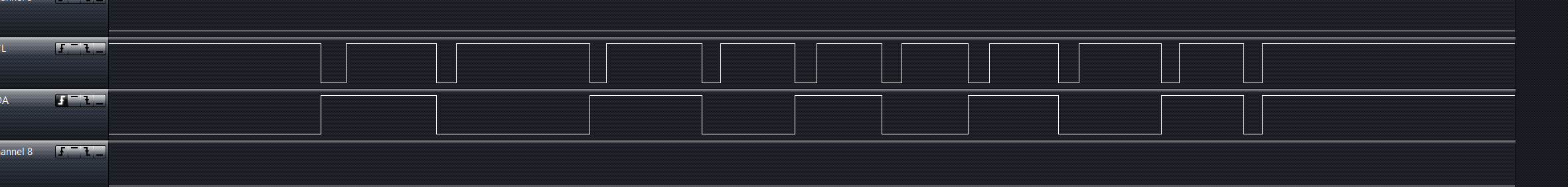

上述代码设置了外部中断3唤醒和触摸按键唤醒,通过外部中断3唤醒的时候会有概论出现无法唤醒。于是在外部中断函数中加入了电平翻转来验证是否触发过中断
如上图所示,上面的信号为外部中断引脚信号,下面的为电平翻转验证信号
该图是在我未加入触摸唤醒时的逻辑分析图,可以看到每当有外部中断下降沿的时候,验证信号均发生了翻转,也就是可以正常唤醒
上图是我加入触摸唤醒之后,发现当外部中断下降沿产生的时候,会有概论出现未进入到中断函数进行验证信号电平翻转,也就是无法正常唤醒
我验证出来,当在唤醒的时候,在如上配置触摸按键一次执行时间大约为2ms,触摸按键低电模式唤醒时间为7ms,也就是应该可以正常完成一个触摸扫描?
或者是当进行触摸按键唤醒扫描的时候,无法识别到其它外设电平变换(导致没有中断标志位)?

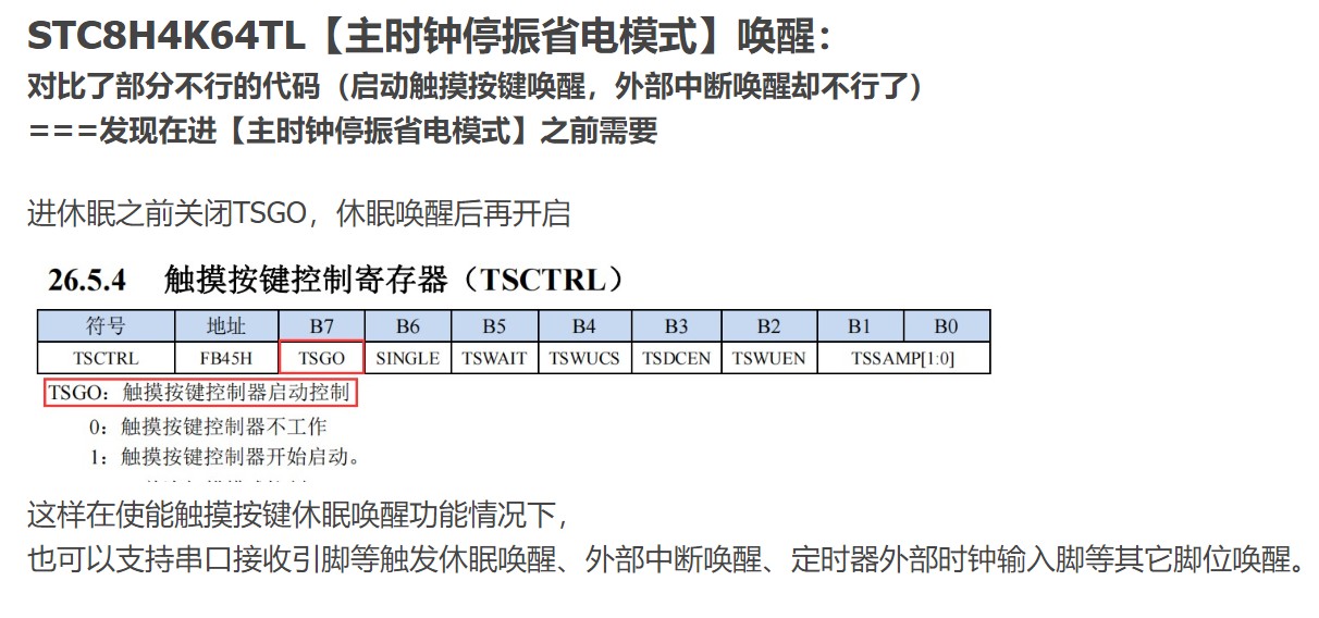

发表于 2024-3-19 16:34:36 | 显示全部楼层
参考这个帖子:
STC8H4K64TL主时钟停振省电模式唤醒:触摸按键唤醒 + 串口接收引脚唤醒 + 外部中断唤
https://www.stcaimcu.com/forum.php?mod=viewthread&tid=4628

  • 打卡总天数:490
  • 最近打卡:2025-08-14 08:53:38
44
2162
7523
7523
发表于 2024-3-19 17:24:25 | 显示全部楼层
hal*** 发表于 2024-3-19 16:45
这篇帖子我也参考过,感觉现在的区别就是我现在的低电量唤醒时间快,大概7ms,然后在你的例程中是1s,当 ...
这不是概率问题,你说的情况在2楼有介绍解决方法
回复 支持 反对
