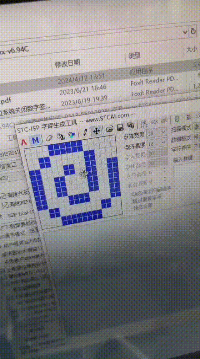

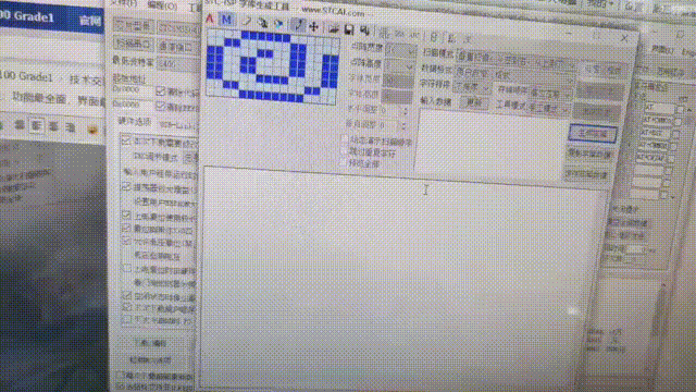

6.94C版 取模工具里的 【手工模式】,上次发现的BUG还在
点击移动按钮,不论是否有操作,切换回铅笔按钮状态,再开新图片,就正常,不会变成上一张图片
而点击移动按钮,不论是否有过操作,只要还在移动按钮状态下,再打开新的图片,进行移动,就会变回张一张图片的内容

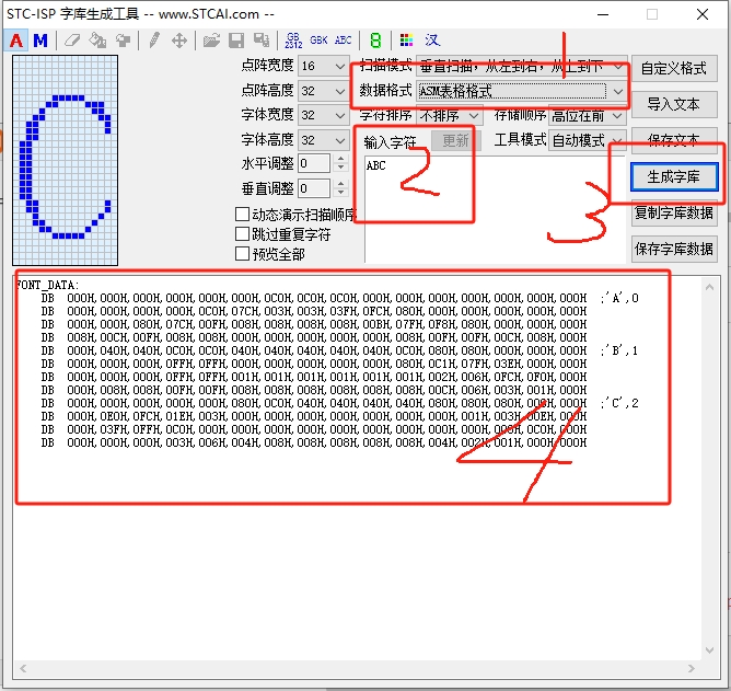

发表于 2024-4-15 02:54:56 | 显示全部楼层

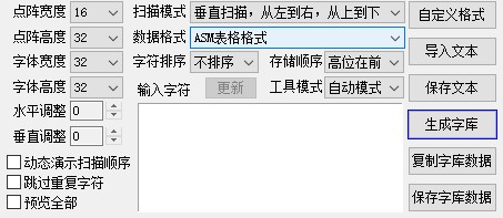

报告个小问题:
软件版本: V6.94C
操作系统: Win10
问题描述:
点击‘生成字库’按钮,小工具会卡住,显示“请稍后,正在生成字库 ...”
复现步骤:
字库格式设置如下图:
点击‘生成ASCII’,然后再点击‘生成字库’按钮,就可以看到,字库生成区域显示问题描述中所示的字样了
复现的问题
复现的问题
因为【输入字符】框里没有输入内容,所以点【生成字库】只会显示“请稍候, 正在生成字库 ...”,没有后续操作 这个应该属于界面设计方面的BUG,而不是取模功能上的BUG [attachimg]41324[/attachimg] 楼上朋友选  详情 回复 发表于 2024-4-15 09:11

 楼主| 发表于 2024-4-15 09:11:18 | 显示全部楼层
BeHa*** 发表于 2024-4-15 02:54
报告个小问题:
软件版本: V6.94C

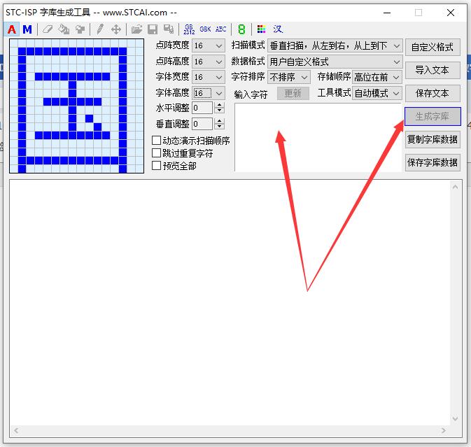

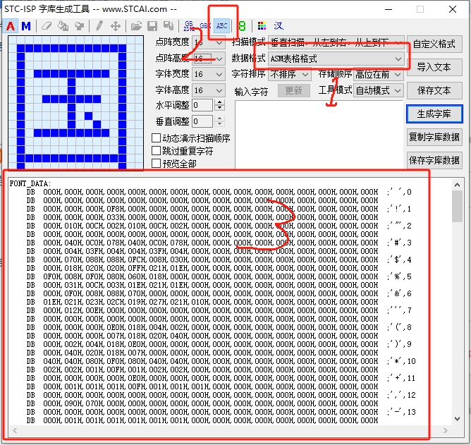

楼上朋友选择的【ASM表格格式】选项,是以汇编的格式生成数据用的,
而要“生成ASCII”,应该点窗口上方工具栏里的【ABC】那个按钮,用来生成所有ASCII字符的字库
它前面的两个分别是生成所有GBK2312字符的字库和完整GBK字库,这几个按钮都不需要另外再点【生成字库】按钮。
这是用汇编格式生成所有ASCII码的过程
还有生成指定字符的过程

最新的6.94D,楼上的两个BUG也都修复了
自动模式当【输入字符】框没有内容的时候,
【生成字库】按钮是灰的了,不会误点了
而且手动模式移动状态再开新图片,数据也正常了

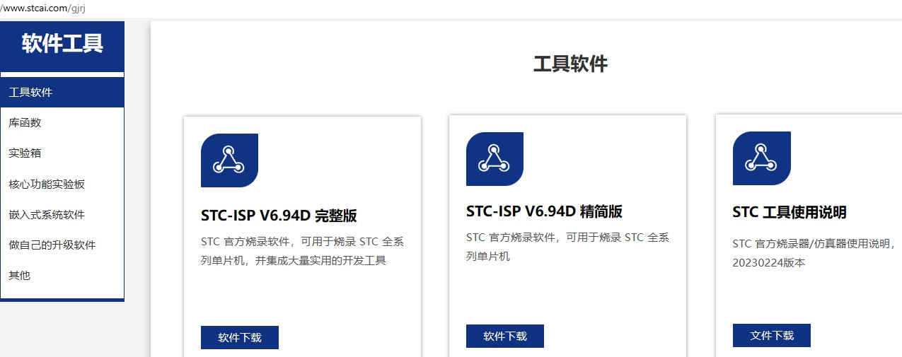

发表于 2024-4-15 20:10:46 | 显示全部楼层
深圳国芯人工智能有限公司-工具软件 (stcai.com)
Ver6.94D (2024-4-15)
  1. 修正字库工具手工模式打开图片数据不更新的问题
  2. 对Link1D工具和一箭双雕工具的HID-UART1下载接口的
     串口下载波特率进行修正
  3. 增加CRC计算工具
Ver6.94C (2024-4-12)
  1. 修正脱机下载时自动增量设置不正确的问题
  2. 修正发布项目程序限制下载次数等功能无效的问题
Ver6.94 (2024-3-26)
  1. 字库工具的自定义格式中增加$code$替换关键字编码的功能
  2. 字库工具增加自动修正Keil的0xFD问题的选项
  3. 字库工具的文本输入框支持导入UTF-8/UTF-16LE/UTF-16BE格式的文本内容
     (注:UTF-16格式的文件必须包含有BOM文件头)
  4. 解决迷你窗口无法一直处于屏幕最前端的问题
