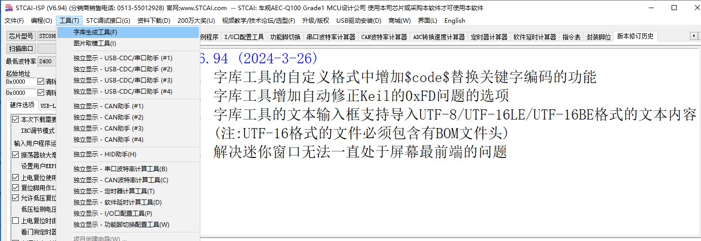

Ver6.94 (2024-3-26)
  1. 字库工具的自定义格式中增加$code$替换关键字编码的功能
  2. 字库工具增加自动修正Keil的0xFD问题的选项
  3. 字库工具的文本输入框支持导入UTF-8/UTF-16LE/UTF-16BE格式的文本内容
     (注:UTF-16格式的文件必须包含有BOM文件头)
  4. 解决迷你窗口无法一直处于屏幕最前端的问题

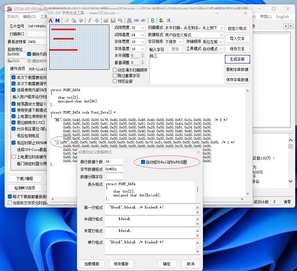

 楼主| 发表于 2024-3-26 21:53:40 | 显示全部楼层
{:5_304:}
深圳国芯人工智能有限公司-工具软件 (stcai.com)

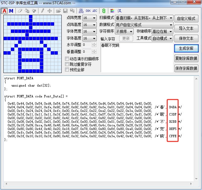

STCAI-ISP V6.94 文字 取模工具 里的新功能太贴心了
本来想的只是希望能够有个能显示文字编码的关键字
用来方便查找编码里含有“0xFD”的文字
结果不但有了关键字,还加了个自动给索引加上“\xFD”的补丁选项

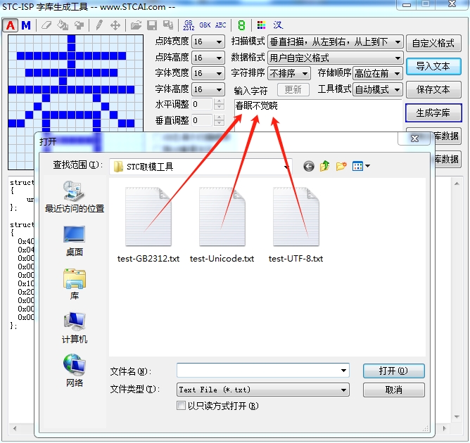

另外之前版本导入UTF-8编码的文本会出现乱码,这次更新也都能正常显示内容了
大家辛苦啦~ STC V5 !{:5_282:}
