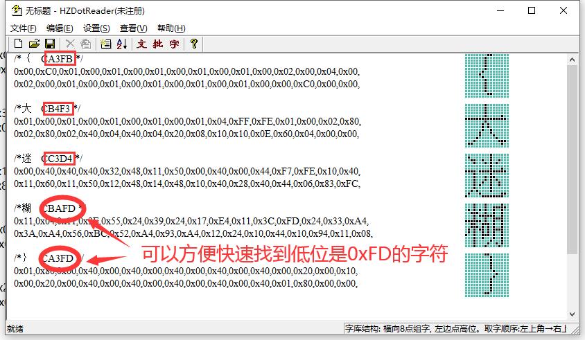

 楼主| 发表于 2024-3-21 16:54:19 | 显示全部楼层
刚才看到HZDotReader的取模,里面的索引里有一种是字符的GB2312编码
然后想到一件事情
因为C51和C251版Keil的那个0xFD的BUG,
根据建议,目前能用的两种解决办法里,
用补丁的办法在网上争议比较大,比较好的办法就是芯片手册里建议的手动添加\xFD
我也更偏向用手册里的办法。
不过有一个环节一直比较困扰,就是创建新的字库的时候,需要辨别哪个字是低位为FD的。
要么查表对照来查找,要么先显示直接出来,再从出乱码的位置倒回来看字库。
两种操作都有点儿费事儿,特别是字数比较多的时候。
所以想到可不可以在自定义格式里,添加一个类似 $key$ 这样的可选的参数,
让字模索引除了可以显示为字符本身,还可以显示成该字符的编码
这样就可以让使用GB2312编码的人,自己决定是否使用这个参数,
然后就能在生成字库之后,通过Keil、记事本等等的查找功能,快速定位出含有FD的字符,从而方便添加 "\xFD"。
如果能有这个参数加持,对使用Encode in ANSI或者是Chinese GB2312(Simplified)格式的C51和C251的Keil的人肯定是一大福音。
之所以想的是可选参数(就是可以不用以选框之类形式出现,根据鼠标悬停的提示框自行添加),
一是因为这种需求比较少,而且用无索引方式的不需要考虑这个问题;
二是好像GB2312之类编码才会遇到FD,而习惯用Utf8之类编码的,转换结果好像永远不会出现FD这个组合。
