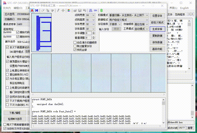

比如,界面要用到 几百个汉字,开发过程中要改动界面的情况

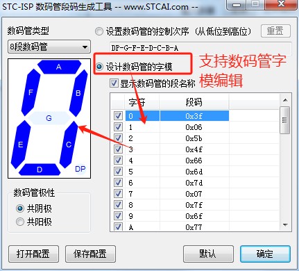

发表于 2024-3-21 08:28:26 | 显示全部楼层
有坛友反映数码管段码生成工具的吗?
如果没有,我想说两点个人的看法:
1、设置段码控制顺序时,修改了一个,其他相关的段码就都改变了,
     虽然这有利于避免用户在设置时出现的错误。
     但往往是修改了一个段码,还不如从头(1)开始重新设置。
     这问题也许本人还不大习惯吧。

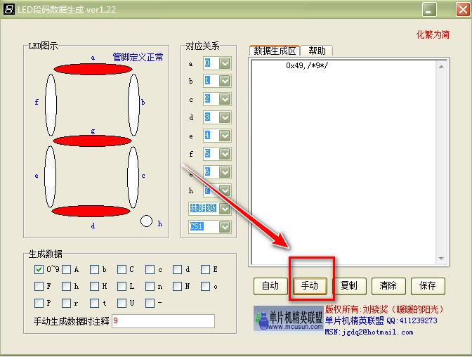

2、这工具好像可以自定义,但暂时又不知怎么用法。

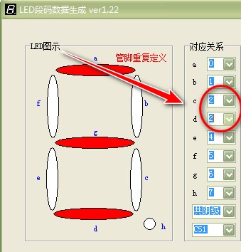

下面这个小工具是我经常使用的,方便实用,功能较全。
管脚重复定义时会自动提醒:

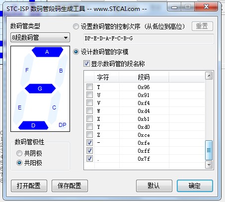

发表于 2024-3-21 08:34:05 | 显示全部楼层
哦,刚才发现了自定义段码的方法了,这个特别好用!

fan*** 发表于 2024-3-21 07:49
这个功能有用,如果界面比较复杂的话,也没办法一次就生成想要的字库,字库也是要经常改动的,没有这个功能 ...
好的,了解了
如果确实有这种应用需求,后续我们尽量考虑加入这个功能

 楼主| 发表于 2024-3-21 11:44:53 | 显示全部楼层
是不是类似PCtoLCD2002里的“导入文本文件”?
猜测是那个作者考虑到文本比较大的时候主界面预览窗可能放不下,所以新弹出的那个窗口
字数比较多的时候,这个文本导入功能的确是挺有用的
另外,如果可能的话,可以考虑将显示文字的函数替换成用索引的那种,
这样每次就可以只添加新增的文字,而且不用考虑先后顺序
缺点就是剔除掉的字模需要手动逐一去找到然后删掉,对于几百个字的字库的确费点儿功夫
再或者,如果单片机引脚有富余的话,另外挂一个带字库的芯片也不错,
多占一组SPI,但是不占单片机内存,
工程界面里用到什么字或者词组,可以直接函数调用。
毕竟常用汉字字模才三千多个,能用到几百个也是挺庞大的数目了。
