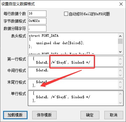

另外想起个事情,文字取模工具的自定义模板里,两个纯数据格式的多行格式里,  /*'$key$', $index$ */ 的注释部分,默认是在第一行里。
按照习惯,这个注释应该放在一组数据的后面,就像“后索引格式”那样放在“末尾行”,前面是该组完整数据。
目前格式虽然不影响调用数据,但是对于强迫症来说很别扭,而且破坏了数据结构,等于是把注释写在了一串数据的中间位置了。所以每次切换纯数据格式的之后,都要手动剪切到“末尾行”那一栏里,或者保存成自己的模板。否则要是在生成后的数组里移动注释,字符少的时候还行,多的时候就费劲了。
后续默认改为下面格式 [attachimg]148550[/attachimg]  详情 回复 发表于 2026-9-4 09:11

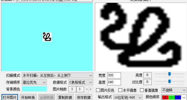

另外,手动模式下打开图片功能又发现了一个BUG

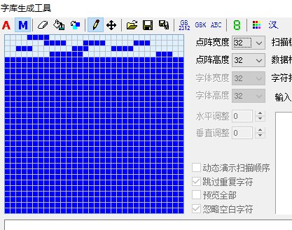

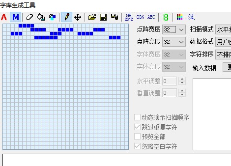

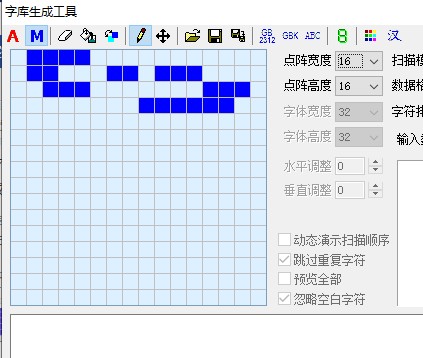

目前如果打开的图片的尺寸不大于32×32点阵,就显示在左上角的框里,大于32的提示打开编辑器窗口。
刚才试了一下,随便画了一个32x32点阵的图片
用图片取模工具可以正常打开显示
但是用文字取模工具的手动模式打开的时候发现显示异常
而且同一个图片文件,反复打开的时候,填充效果也略微不同

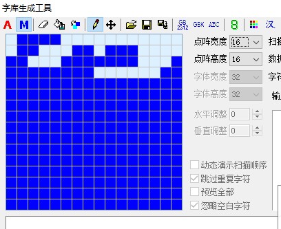

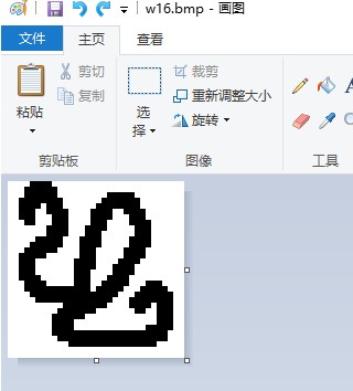

16×16的图片也一样

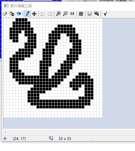

而大于32点阵的图片,工具会用编辑器打开,则也可以正确显示
感觉左上角那个框,手绘的时候很方便,可以在设置好的区域里随手画画,然后保存成图片。
而如果需要编辑图片,用打开图片按钮的时候,不论大小都用编辑器打开可能更好,因为编辑器操作起来很方便,可以滚轮放大,有坐标数值提示,而且显示效果是真实效果(1白0黑)。

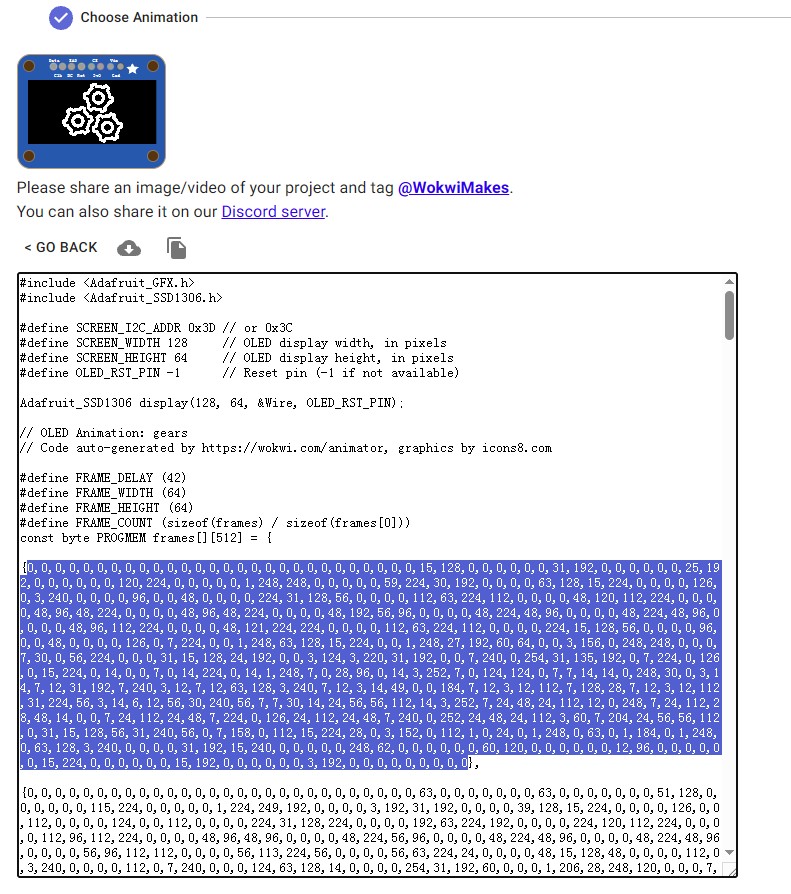

顺便有个想法不知道有没有添加的价值
手动模式下的数据框,目前支持的是十六进制数(比如输入15,会按照0x15显示,而不是0x0F),方不方便对十进制也支持一下?
因为注意到,那些支持U8g2、AdaFruit之类驱动库的国外资源网站或者取模工具,提供的数据很多用的是十进制格式,不能直接粘贴进来查看效果。
目前的解决办法是拿来数据之后,先在串口工具里按十六进制重新显示一遍,再复制出来。
这里的想法是,比如增加一个数制切换的选项。
由于这个需求比较小众,或者也可以在论坛网页上再加个转换工具网页,把十进制和十六进制数据进行批量互转。以此类推也可以加上文字编码Unicode、GB2312转换工具等等。这样就不占用ISP资源了(就像C++转C那种)。

发表于 2026-9-4 09:09:44 | 显示全部楼层
好的,多谢反馈!
打开图片错误的问题,我这边再查一下

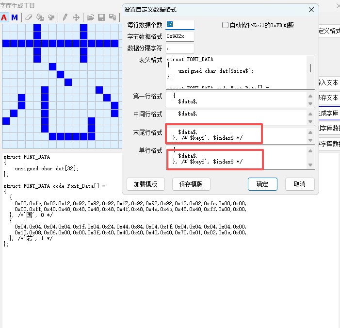

后续默认改为下面格式
看到V6.97C版取模工具的更新了 鼠标拖动图形的时候不会走样了,打开32x32图片时也不会显示成乱码了。 另外还有两个暂时不会影响使用的小问题 1、关于自定义格式模板,六个模板里的两个【后索引格式】的模板没  详情 回复 发表于 2026-9-23 09:49

看到V6.97C版取模工具的更新了
鼠标拖动图形的时候不会走样了,打开32x32点阵以内的图片时也不会显示成乱码了。
另外还有两个暂时不会影响使用的小问题

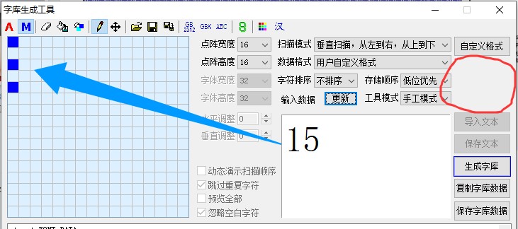

1、关于自定义格式模板,七个模板里的两个【前索引格式】和【ASM表格式】的模板没有更正,“/* $index$ */”仍然在第一行
2、关于【输入数据】里 “0xNN为16进制,NN则为10进制” 的设计
这种输入方式进行反查确实方便了不少,不过这样的话就无法像以前那样照顾到BIN格式的数据(没有0x开头的16进制)。(ASM表格式本来就不支持所以忽略,不包括在这个问题里)
所以一开始建议的是增加一个进制切换的按钮或者选项,就是考虑到了这一点。
另外看到正点原子出的那个文字取模工具,输出设置里就有十进制和十六进制的切换选项,虽然输出带有这个功能没有什么必要,但是“选项”的思路可以借鉴,因为STC文字工具的手动模式界面的右边一列还有空白。
下个版本软件会修改成这样 [attachimg]149240[/attachimg] 有0x前缀的数据会强制为16进制数据 只要无前缀的数据才会根据上面的设置进行数据解码 另外,数据格式的模板会按照您建议进行修改  详情 回复 发表于 2026-9-23 16:57

发表于 2026-9-23 16:57:53 | 显示全部楼层
大*** 发表于 2026-9-23 09:49
看到V6.97C版取模工具的更新了
鼠标拖动图形的时候不会走样了,打开32x32点阵以内的图片时也不会显示成乱 ...
下个版本软件会修改成这样
有0x前缀的数据会强制为16进制数据
