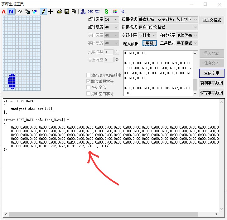

 楼主| 发表于 2026-7-6 16:33:29 | 显示全部楼层
还有手动模式下生成的字模缺数据,以至于还原出的图案不完整
自动模式下生成正确

V6.97版ISP的文字取模工具,前面发现的手动模式(M模式)下的两个问题依旧存在
139#楼 的【输入数据】文本框字数限制问题,256x256的数据只能用BIN格式的才放得下
140#楼 移动图案时会混乱。取模模式(A模式)下移动正常。
A模式(拖动正常)
M模式(拖动异常)

 楼主| 发表于 2026-9-1 10:30:49 | 显示全部楼层
zh*** 发表于 2026-9-1 09:09
之前确实没有看到,多谢反馈!
之前遇到的问题在这两层楼
https://www.stcaimcu.com/forum.p ... tid=7323&pid=221962
https://www.stcaimcu.com/forum.p ... tid=7323&pid=222700
主要是三个问题:
1、设置尺寸的地方联动,高度随着宽度变的设计。
改动第一个,后买那三个都跟着变;改动第三个,第四个跟这变。
在设计字模的时候有些不方便。还是之前各自设置的时候更舒服。
2、手动模式的数据文本框容支持文本长度有些小。
256×256时,只有二进制格式能放得下,0x格式会被截断,导致反查的画面不完整。
3、手动模式预览窗口拖动画面错位的情况。
您反馈的问题在最新的V6.97A已全部修正了 AiCube-ISP-v6.97A  详情 回复 发表于 2026-9-3 16:54
多谢大明狐兄的反馈,您反馈的问题下一个版本会全部更正  详情 回复 发表于 2026-9-1 11:04
