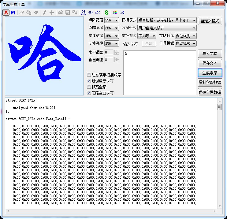

今天更新的ISP,文字取模工具有了个大大的惊喜,文字尺寸不再只在32×32像素之内,而是扩大到了256×256像素,这对分辨率高的TFT屏幕更加友好了。
然后说下更新的感受。
相较之前版本的文字取模工具,除了取模尺寸增大之外,【点阵宽度】【点阵高度】【字体宽度】【字体高度】四个选单之间增加了关联。也就是:
选择【点阵宽度】之后,【点阵高度】【字体宽度】【字体高度】三个选项也会变成和【点阵宽度】统一的数值;
选择【字体宽度】之后,【字体高度】会自动跟【字体宽度】统一。
这个机制,猜测是为了在点阵尺寸比较大的时候,减少下拉菜单的操作,本意是为了方便。这一点需要习惯一下。
因为有些字体设置在调整的时候,需要分别微调,【点阵宽度】和【点阵高度】关联就可以,并不需要四个选项都关联。
(Pc2Lcd2002同样也是“点阵宽高”和“字体宽高”分别关联的)

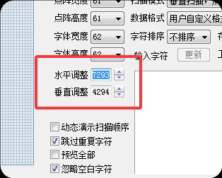

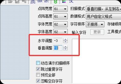

另外就是一个陈年老BUG,文字工具的【水平调整】和【垂直调整】,如果调整成负数之后,再次打开就会变成一串很长的数值
-1 对应 4294967295
-2 对应 4294967294
-3 对应 4294967293

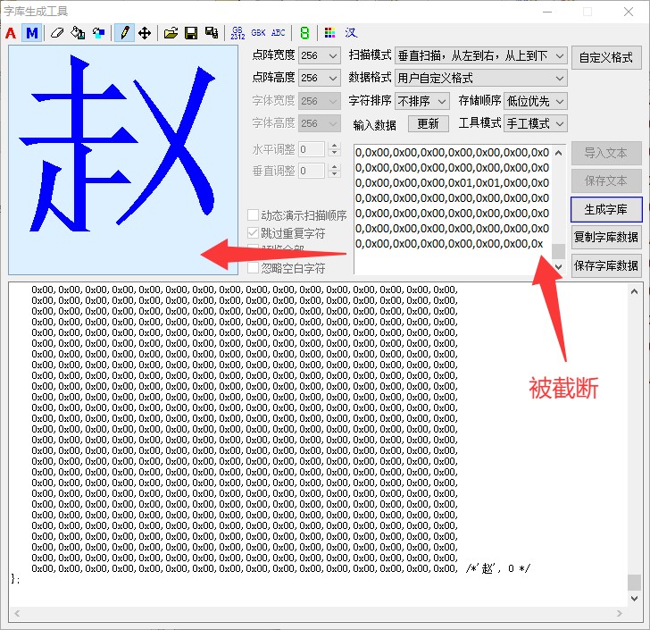

 楼主| 发表于 2026-7-1 09:42:12 | 显示全部楼层
先发一个256×256点阵的取模效果

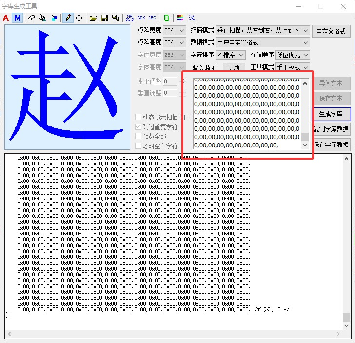

然后又发现了一个BUG

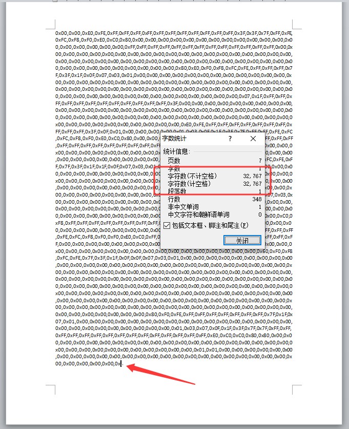

【手动模式】对字模数据进行反查的时候,
【数据输入】文本框的字数限制在32767个字符,
如果按照常见字模数组的格式(“0x00,”),对数据进行复制粘贴,超出的部分会被截断,
导致字模数据可能达不到256x256点阵的字数,从而造成 还原出来的图形不完整。
如果字模数据使用不以“0x”开头的方式,并且数据之间没有多余的空格(只有逗号或者一个空格),则可以放得下所有字模数据。(8192*3 = 24576 <32767)
只是稍微繁琐和不太符合习惯。
如果按照“0x00”的格式复制字模数据,在不考虑  空格、换行符、行首缩进的空格符  等等情况下,这个输入框的最大字数至少需要40960个字符。

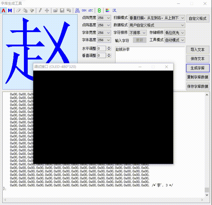

 楼主| 发表于 2026-7-6 15:52:06 | 显示全部楼层
文字取模工具的点阵扩大之后,【手动模式】出现了跟之前类似的BUG
尝试手工移动图案的时候,图案会混乱
随意测试了几种分辨率均有这个情况,跟点阵大小无关,最小 4×4 像素也一样
另外,还是尺寸调节的关联问题
第一项【点阵宽度】自动关联后面三项,确实很方便;
但是【字体宽度】跟【字体高度】的关联有些不太不方便,看能不能解除关联。
尤其是点阵比较大的时候,有些字体宽高需要微调才能符合需要,但是一调宽度,高度也跟着变了,就又要重新选。
