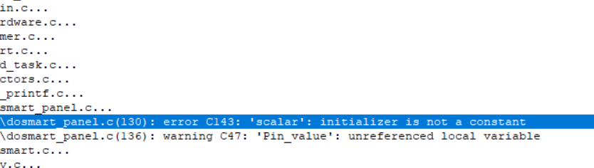

发表于 2024-3-21 10:42:13 | 显示全部楼层
实测不行,编译通不过
编译错误
编译错误
