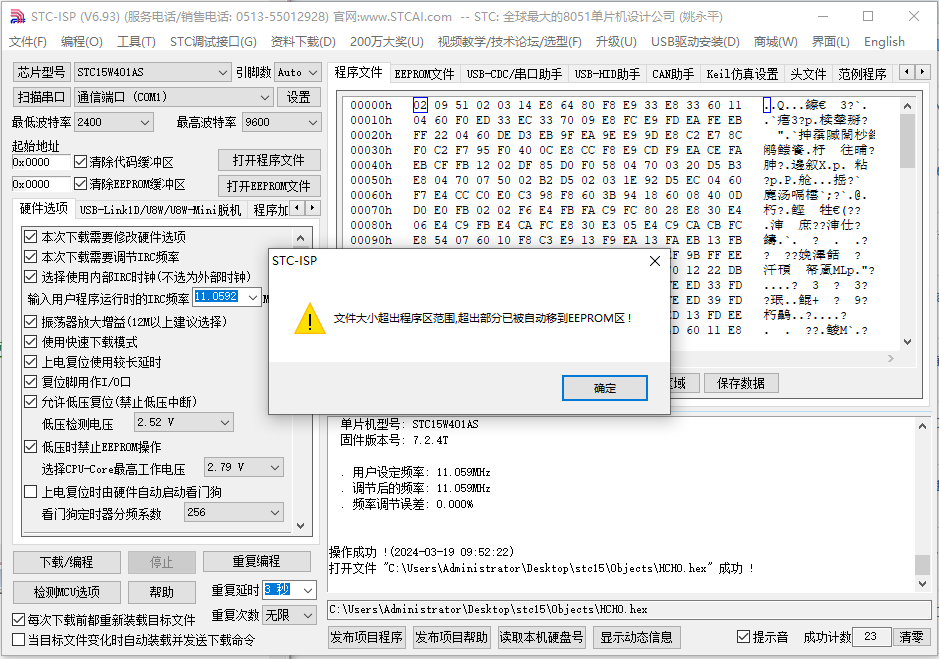

通过isp下载时,程序过大超出部分移到eeprom中,我试着下载了下,没办法正常运行,是有什么需要设置的吗?

芯片型号 应该选STC15W408AS

用的芯片是stc15w401as,能选STC15W408AS吗
芯片换成STC15W408AS  详情 回复 发表于 2024-3-19 10:14

flash太小了,换flash大点的。现在这样烧进去程序会错乱

芯片换成STC15W408AS

程序过大想要通过EEPROM节省程序空间,那么EEPROM中只能存储一些表格、字库类的数据,并不能存储程序。
更好的方法是你买个ROM大些的单片机替代
