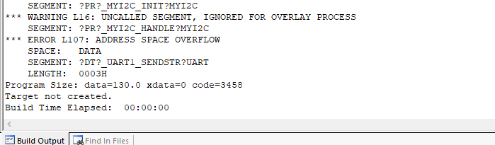

报L107错误怎么改。

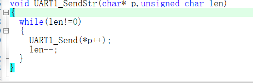

stc15代码中报错,怎么修改。

data空间是 128字节(data) + 128字节(idata)
你使用的 data=130,已经超过128字节,如果都是使用默认data空间的话已经溢出了。
可将一些大数组,或者不常用变量定义到xdata空间,或者idata空间。

将UART用到的数组,定义到xdata空间。
