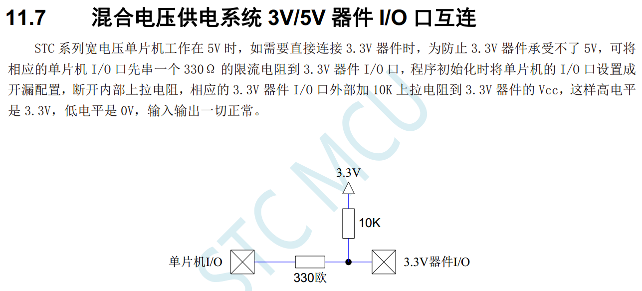

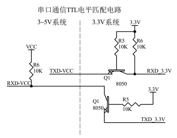

WIFI模块电压是3.3V,使用一个单片机进行串口通讯,单片机电压3.3V,
单片机与另一个单片机通讯,另一个单片机电压是5V,两个单片机均是STC32G12系列。
请问3.3V的单片机,可不可以直接与5V单片机通讯,
如果不可以,应该怎么做呢?

将工作在5V的 STC32G12K128的与3.3V的 STC32G12K128通信的 I/O 输出设置为开漏,输入还是设置为高阻
===这样 5V高压就到不了 3.3V 的 STC32G12K128这一端
===输出设置为开漏
===输入设置为高阻输入
打开 3.3V 的 STC32G12K128的 与5V 的STC32G12K128 打交道的 I/O口的内部4K上拉电阻
===输出设置为开漏
===输入设置为高阻输入
实际是下面这个思路
请广大用户认真学习 STC32G12K128 用户手册,绝对精华之九阳真经

我常用的  建议用8050 便宜
