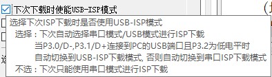

发表于 2024-3-18 21:26:23 | 显示全部楼层
去掉这个选项

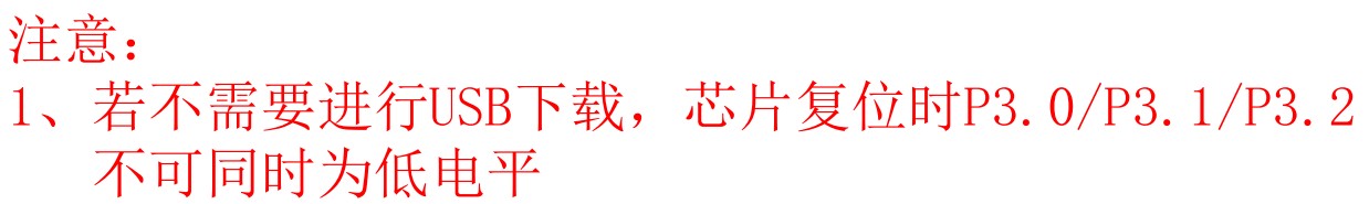

发表于 2024-3-19 21:40:41 | 显示全部楼层
经实验后,选与不选
P30/P31/P32低电平上电也是不会运行程序

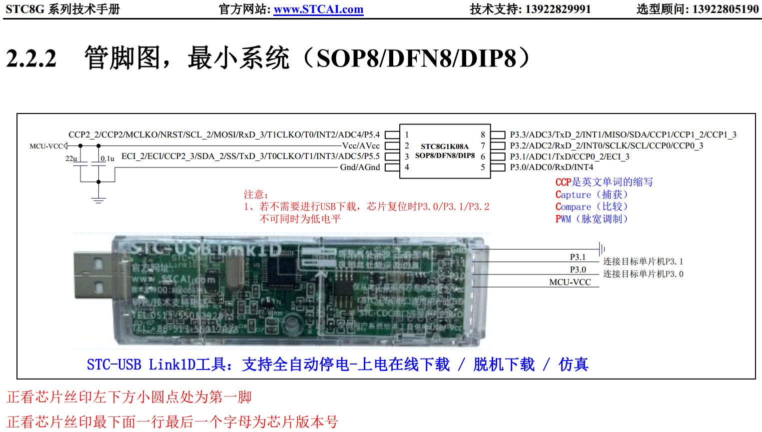

发表于 2024-3-19 22:05:16 | 显示全部楼层
P3.2加个10K上拉电阻
可能老固件版本不支持那个选项
可能要下面的固件版本或以后的那个选项设置烧录成功后,下次上电才有效

发表于 2024-3-19 22:33:34 | 显示全部楼层
神*** 发表于 2024-3-19 22:05
P3.2加个10K上拉电阻
可能老固件版本不支持那个选项
再实验几次
发现只要P30/P31同时低电平上电就不会运行程序
