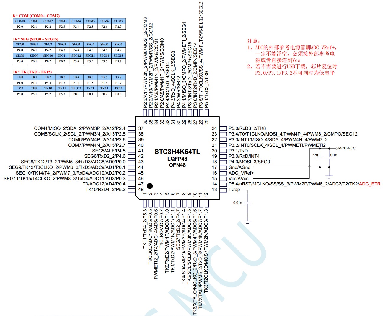

STC8H4K32TL P01 T3CLKO_2调试几天了 不输出波形

 楼主| 发表于 2024-3-18 23:37:05 | 显示全部楼层
神*** 发表于 2024-3-18 21:31
我在工具中没看到这个功能
数据手册看到这个切换,前后顺序都颠倒过也没用,IO口配置双向、输出、不配置都没波形。

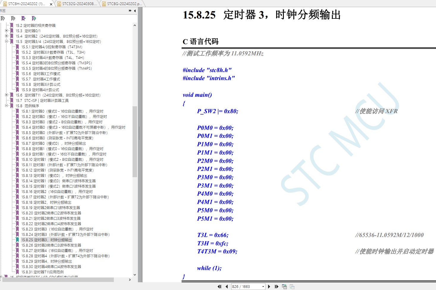

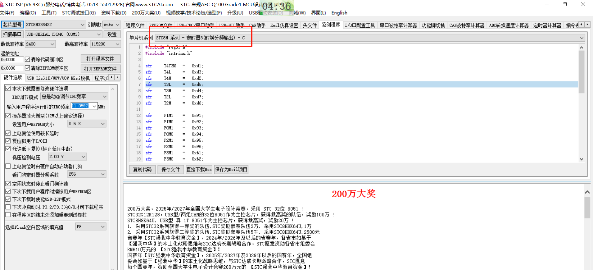

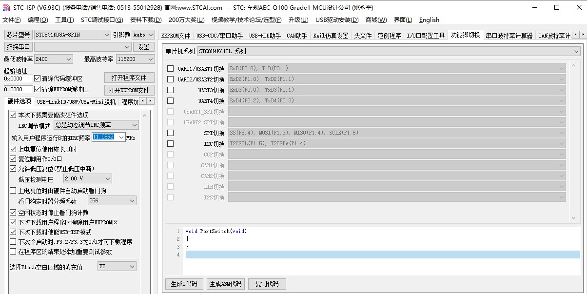

发表于 2024-3-19 08:43:11 | 显示全部楼层
例程有

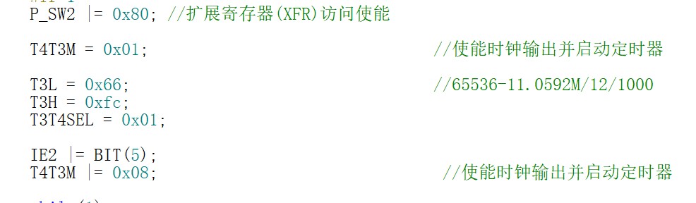

 楼主| 发表于 2024-3-19 13:09:06 | 显示全部楼层
zh*** 发表于 2024-3-19 12:10
功能没问题,P0.1/T3CLKO_2可输出时钟
测试代码如下:
T3T4PIN  用char 不用int
