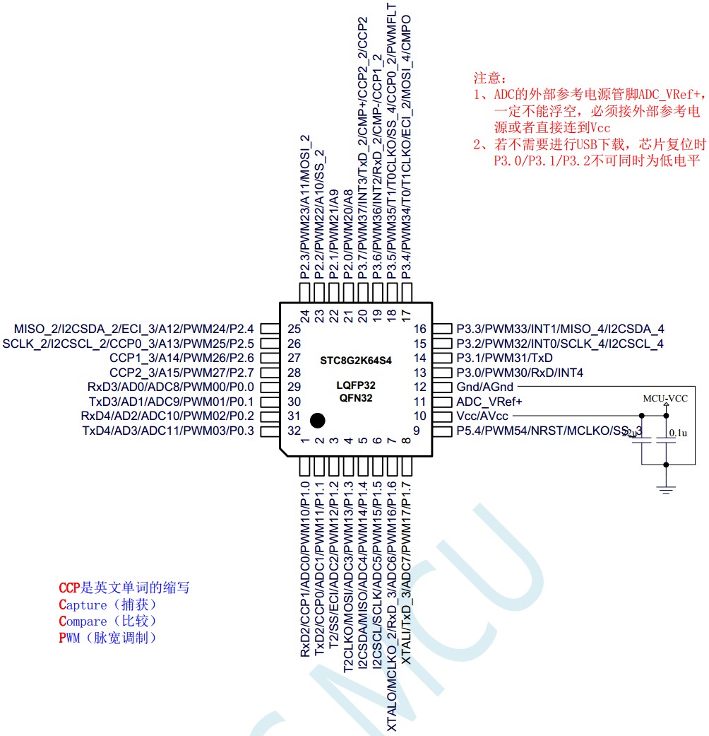

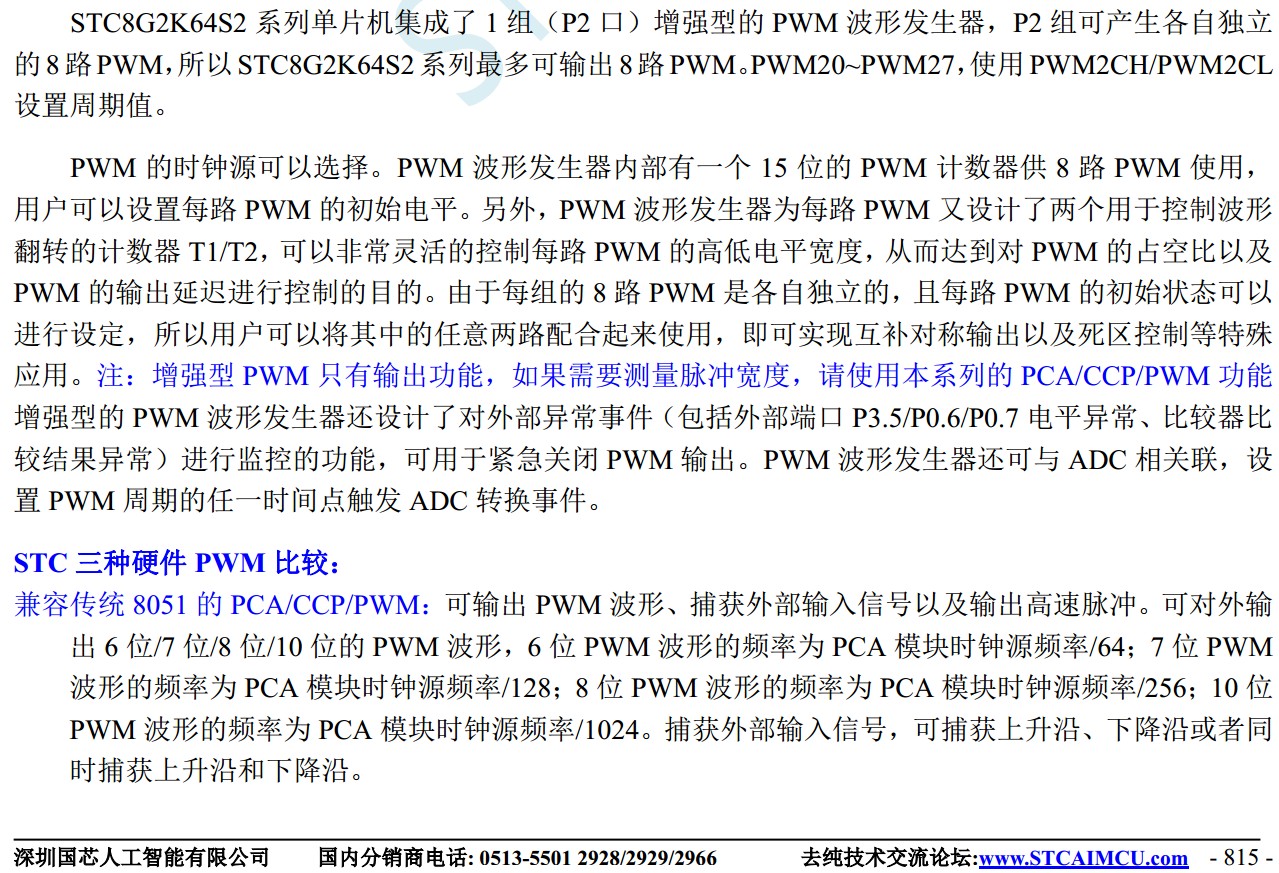

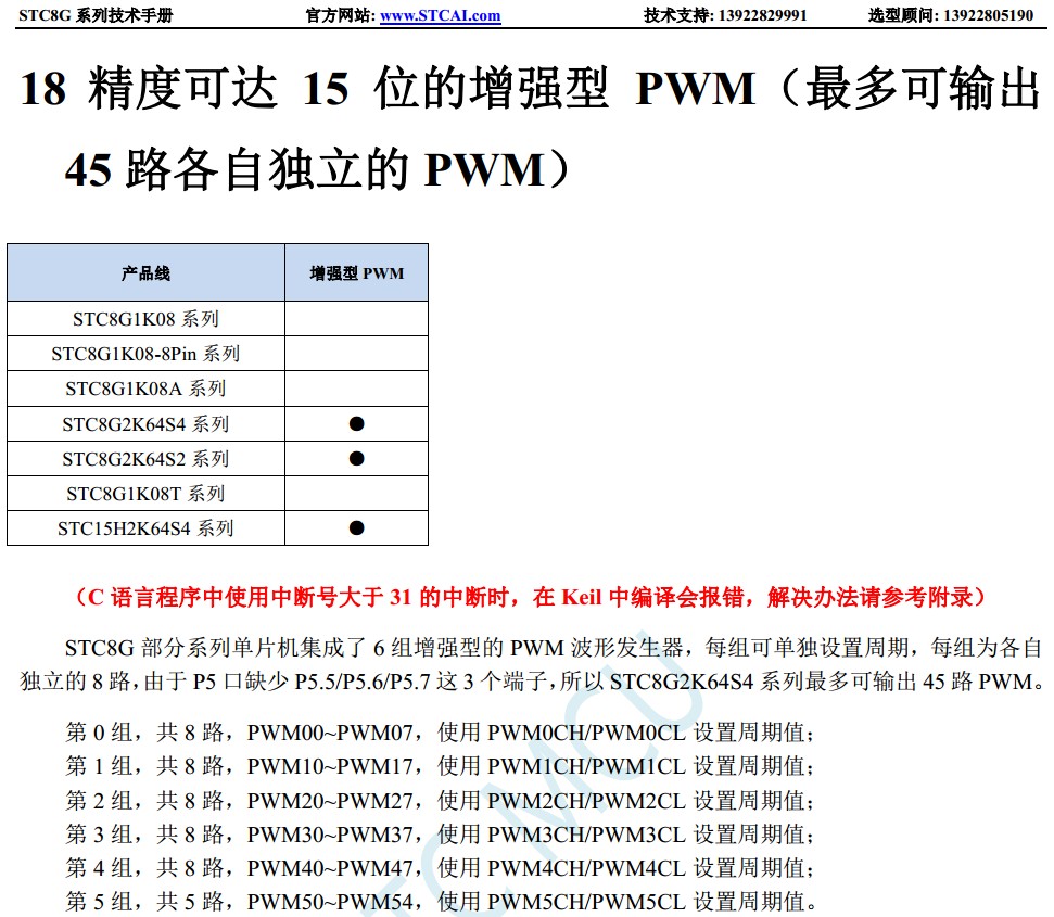

2组 周期/频率 不同:
STC8H/STC32G 是 2组周期不同的8通道高级PWM;
组 周期/频率 不同
STC12H1K16-36I-LQFP32, 是 2组周期不同的8通道高级PWM + 1组四通道CCP/PCA/PWM
周期/频率 不同
STC8G2K64S4, 是 6组周期不同的15位增强型45通道PWM + 1组3通道CCP/PCA/PWM

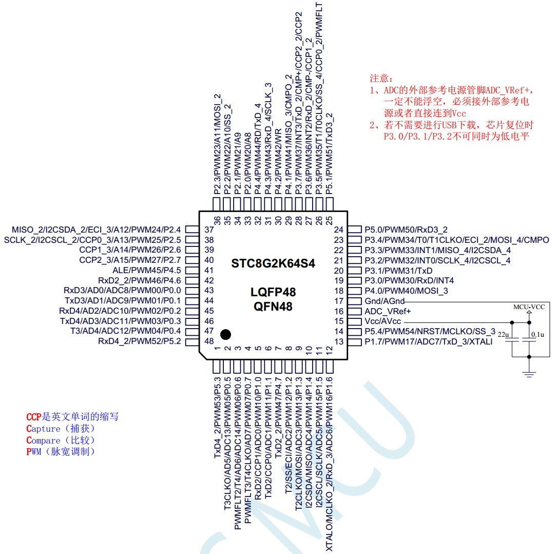

所有的 I /O 都支持 PWM
STC8G2K64S4-36I-LQFP48

神*** 发表于 2024-3-18 15:58
2组 周期/频率 不同:
7组 周期/频率 不同:
STC8G2K64S4, 是 6组周期不同的15位增强型45通道PWM + 1组3通道CCP/PCA/PWM,,这个怎么实现频率从1hz起开始调整?调整间隔1HZ,这个好像只能是周期以1递增的
