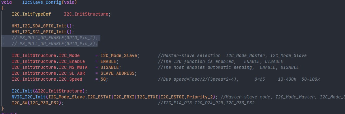

先讲一下需求 我需要SDA拉低产生下降沿
初始化的配置是开漏
在后面的代码中配置成普通IO口 配置成了推挽+输出低
但是这时候拉低不了,一直是高电平
要怎么重新初始化才能拉低电平

我IIC是从机,需要SDA产生下降沿唤醒主机,所以需要重新初始化IO口。
目前问题已经解决,只需要I2C_InitStructure.I2C_Enable    = DISABLE,就能重新初始化,拉低电平
