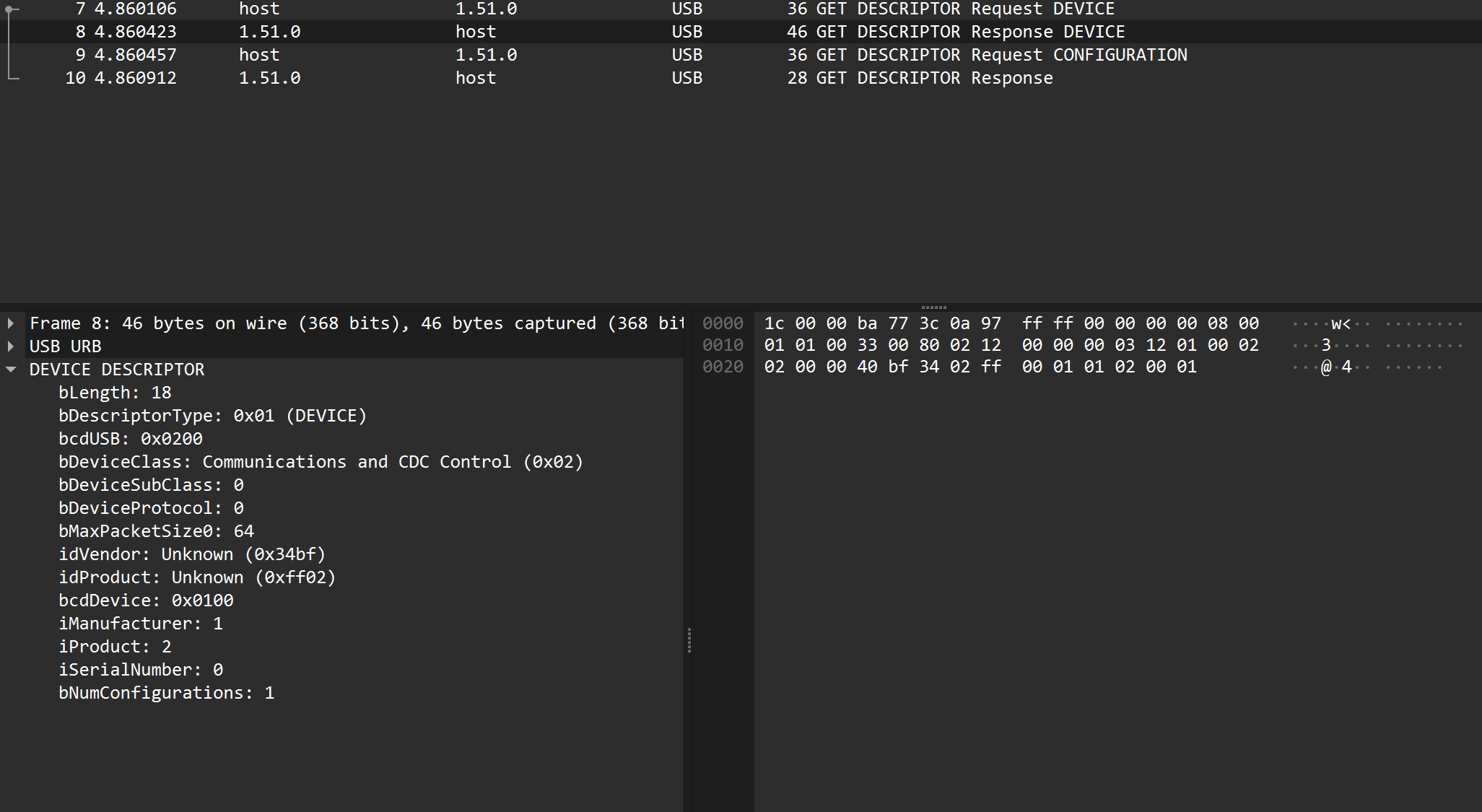

芯片STC8H8K64U,试了STC8H8K64U-DEMO的提供的USB例程代码,直接烧录例程里提供的HEX都能正常运行。
移植到SDCC(4.4.0)编译后USB可以正常识别,不能正常枚举,Linux显示不能读配置错误-75,Win只能识别设备类型(HID,CDC)显示设备无法启动,请求的操作不成功。
能正常发送第一个设备描述符,但是主机请求配置描述符时没有正常回复,然后就没下文了。
几乎试了例程里全部关于USB的代码,都是这样。
我没搞清楚是哪里的问题,能发包好像还是正常的,但是只能发一个包。。。
USB抓包(前28个字节是抓包软件加上的),不同方式抓包看起来都是这样:
USB抓包
USB抓包
配置描述符没有回应
配置描述符没有回应
第一个设备描述符是正确的,后一个配置描述符就没了。

移植显然移植的是有完整源码的例程,并且至少已经试过了:
60-HID(Human Interface Device)协议范例、
61-CDC(Communication Device Class)协议范例、
62-基于HID协议的USB键盘范例、
65-MSC(Mass Storage Class)协议范例、
现象一致。
最开始是我在自己的代码里复制了一些例程的usb_req_std.c函数,结果不能正确枚举,仔细读了几遍代码和反汇编也没发现问题;
调试无果就直接试了例程,发现这几个例程都是这样。
都是有完整代码,自带的HEX正常,移植过来就不行了。
上面附件里附上了移植后的代码,和移植后编译出的HEX,bin文件夹里有每个源文件的汇编。
我调试了很久也没搞清:
1. 有什么BUG能导致第一次发包正常,后面就不行了?
2. SDCC和Keil有什么差异能导致例程第一个描述符正常,后面的出BUG?
3. 怎么调试出是那个环节出错了呢?
 楼主| 发表于 2024-3-19 16:34:49 | 显示全部楼层
神*** 发表于 2024-3-18 13:13
自己要用实验箱中有源代码, 不是打包成库的那种来改,
先 KEIL C51验证完,再改成 SDCC的
破案了,Keil是大端序,SDCC是小端序;
USB包是小端序,例程代码全都是为Keil写的,
对字节序全部做了转换,去掉转换就全都对了。
