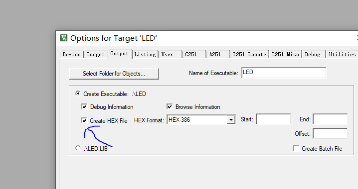

发表于 2024-3-17 11:26:18 | 显示全部楼层
这个设置了吗?

发表于 2024-3-18 07:53:21 | 显示全部楼层
对比一下两个工程的选项设置有什么不一样

 楼主| 发表于 2024-3-27 00:15:03 | 显示全部楼层
嗯嗯,设置了,我后面删除工程名里面的空格就可以了,谢谢!!!

发表于 2025-10-9 12:42:11 | 显示全部楼层
结案:工程名称里不能有空格
