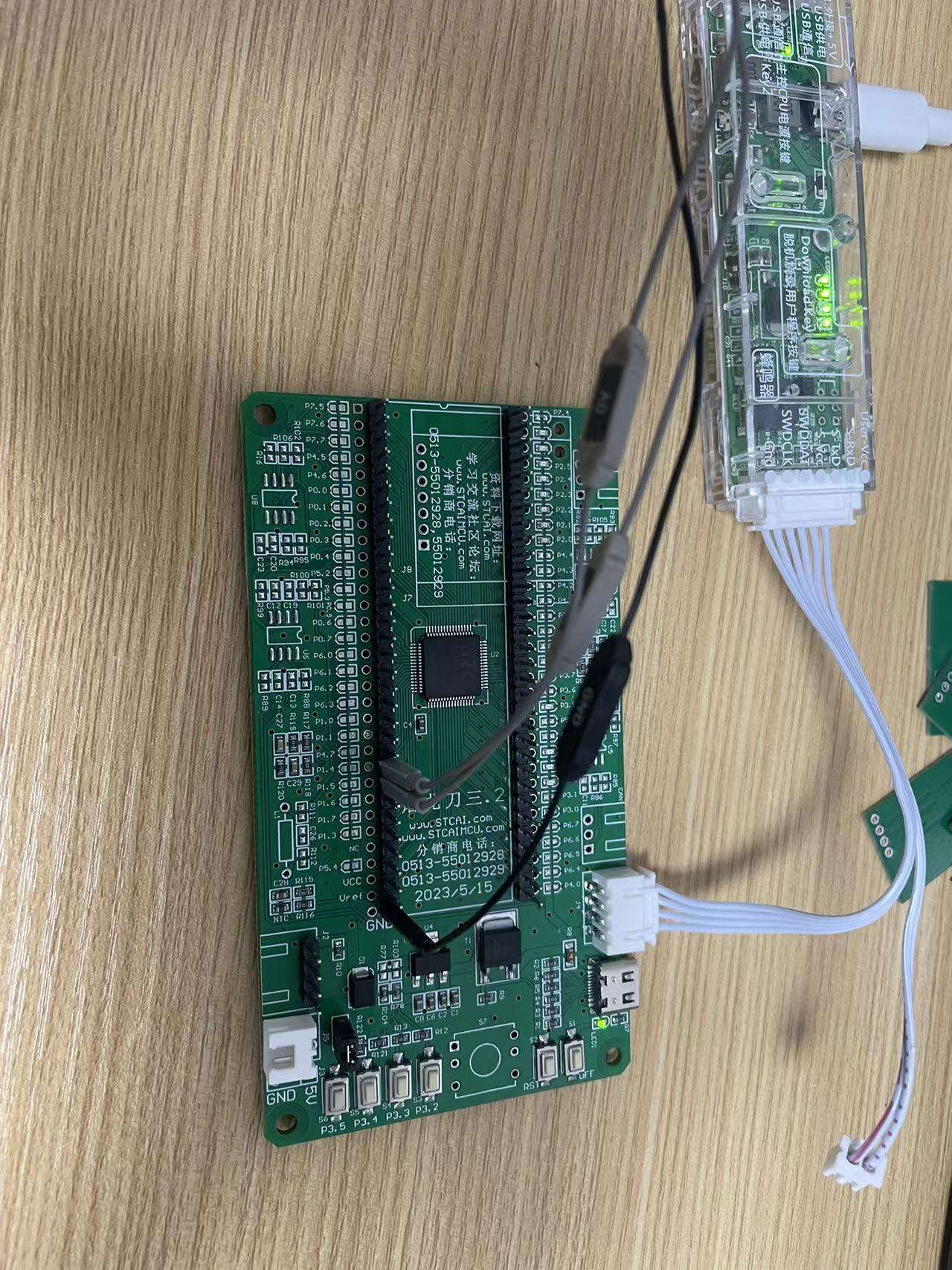

发表于 2024-3-17 10:10:35 | 显示全部楼层
就是用的你们提供的屠龙刀,是不是我程序那里设置问题

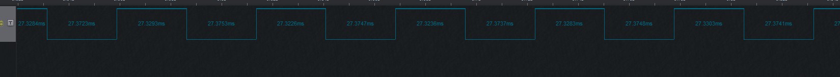

这个是我采集到的波形。

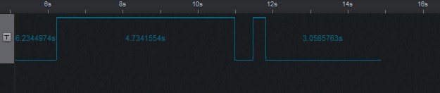

void sysini();这个函数不变,把延时加长,波形如下。

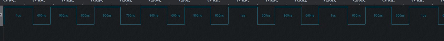

要设置为推挽输出才可以按我要求的时间输入。其它比如准双向不行吗?还是设置问题?这是设成推挽后的波形。

发表于 2024-3-17 11:31:08 | 显示全部楼层
heguoxi*** 发表于 2024-3-17 10:43
要设置为推挽输出才可以按我要求的时间输入。其它比如准双向不行吗?还是设置问题?这是设成推挽后的波形。 ...
IO口有寄生电容,示波器也有输入电容.准双向驱高能力不足,来不及拉高电平,就又变成低电平了.
高速翻转的IO要设置成推挽模式就是这个原因.
另外: 端口电平转换速度寄存器 PxSR 了解一下
    端口驱动电流控制寄存器 PxDR 了解一下
