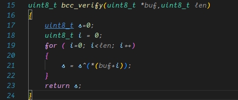

<3>看下结构体定义 我们就需要判断当前扇区的数据是否有效 每个结构体数据都用
uint8_t bcc_verify(uint8_t *buf,uint8_t len);校验 作为结构体成员的checksum 保障数据的准确性

校验函数
校验函数
