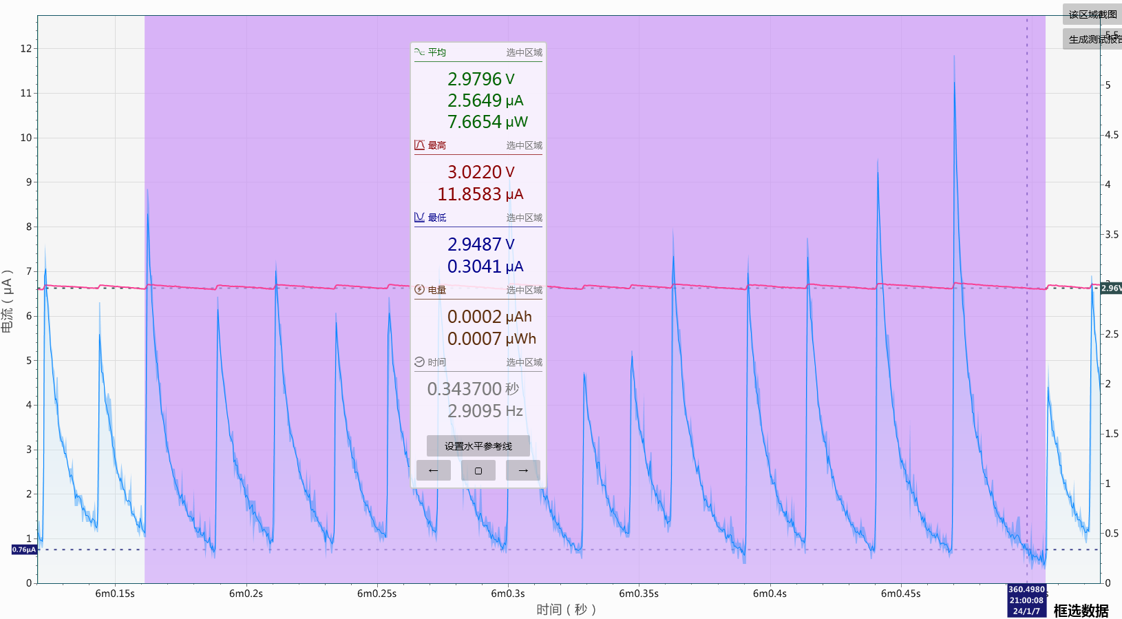

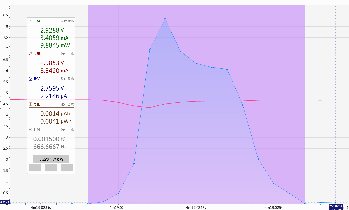

调试了几周的休眠与电池供电低功耗,测试如下图:
条件:
所有IO全部关闭数字功能与设置高阻,休眠定时器设置1.5秒唤醒测试电压是不是超过3V,
不超过继续休眠,唤醒后ADC先稳定1毫秒再采集。
结果:
休眠时电流在3微安左右,唤醒后工作电流在6毫安左右,整个唤醒周期平均3毫安左右
证明MCU的低功耗还是很强的,一块电池能用很久
唤醒后采集周期
唤醒后采集周期
休眠时的电流,锯齿应该是时钟周期
休眠时的电流,锯齿应该是时钟周期

 楼主| 发表于 2024-3-16 21:57:51 | 显示全部楼层
21cns*** 发表于 2024-3-16 20:35
太牛了!
这是哪一款MCU?最好说一下有哪些外设
STC8H1K17T  带触摸的  跟外设关系不大    休眠外设全部停止了    唤醒就一个ADC工作1.5毫秒左右

发表于 2024-3-16 22:35:50 | 显示全部楼层
唤醒后ADC先稳定1毫秒再采集
===尝试下打开 ADC 电源后,只等 200uS/0.2mS 看看是否够了
