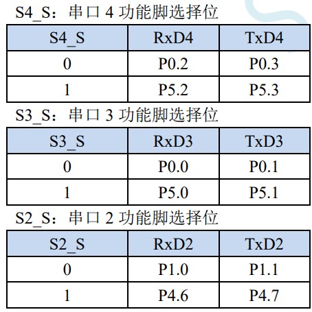

请教各位,单片机型号:STC8G2K64S4,如何设置串口3,使用P1.6/P1.7作为通讯口使用?

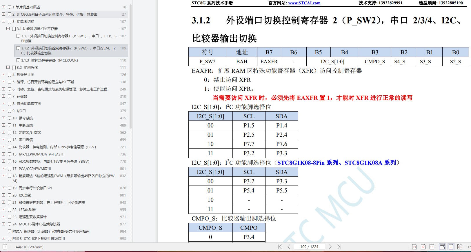

发表于 2024-3-16 16:48:59 | 显示全部楼层
遇到问题,先看数据手册中的答案
发表于 2024-3-16 17:08:18 | 显示全部楼层
谢谢回答,可是手册上,没有找到关于串口3 选择使用P1.6 P1.7的 说明
发表于 2024-3-16 17:12:09 | 显示全部楼层
这个软件窗口,没有串口3 关于 P1.6P1.7的选择项
数据手册中,没设计那个切换功能  详情 回复 发表于 2024-3-16 17:16

发表于 2024-3-16 17:16:09 | 显示全部楼层
数据手册中,没设计那个切换功能
