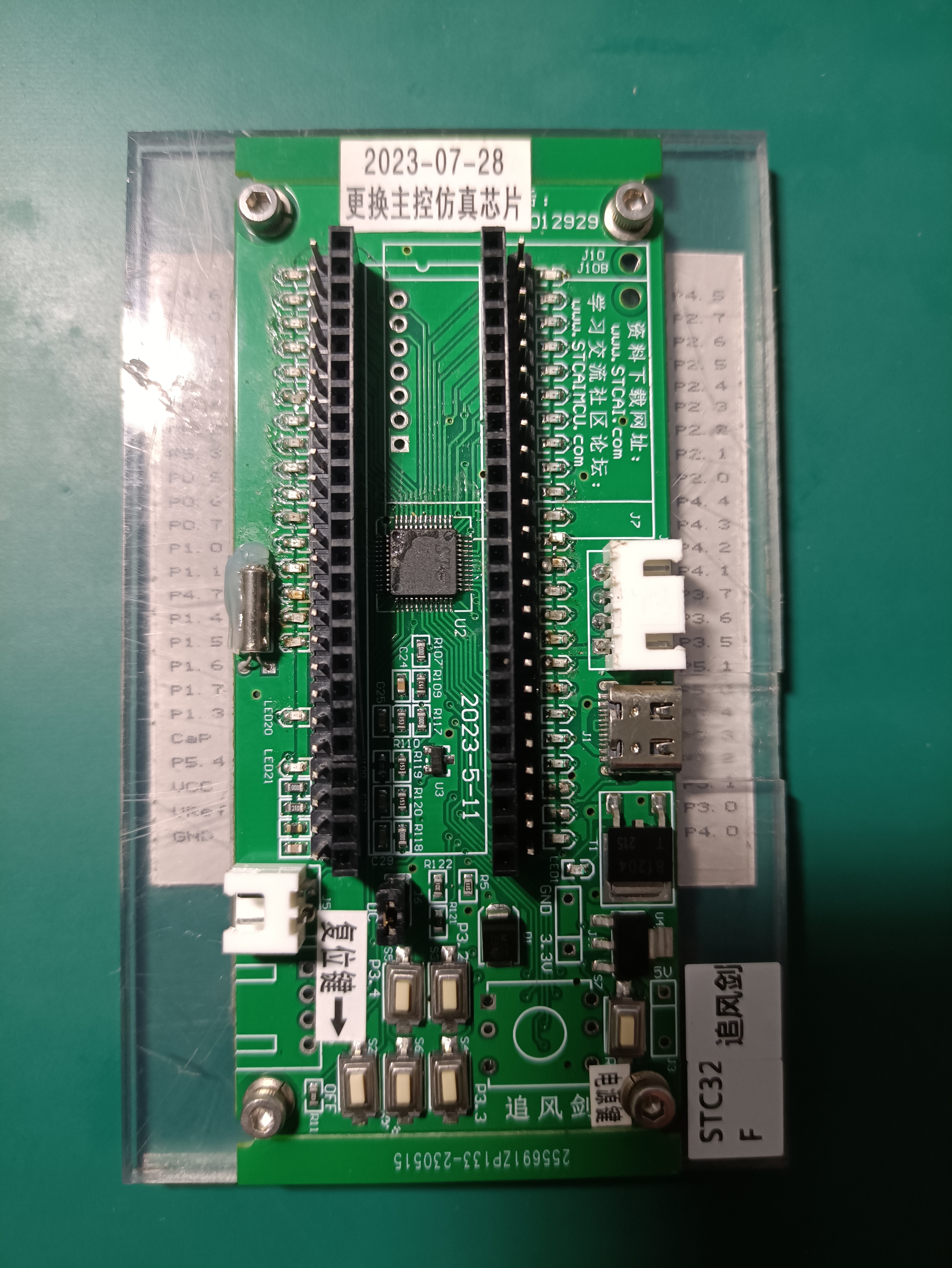

屠龙刀的核心板外引插脚已加焊完毕,下一步正式实操,

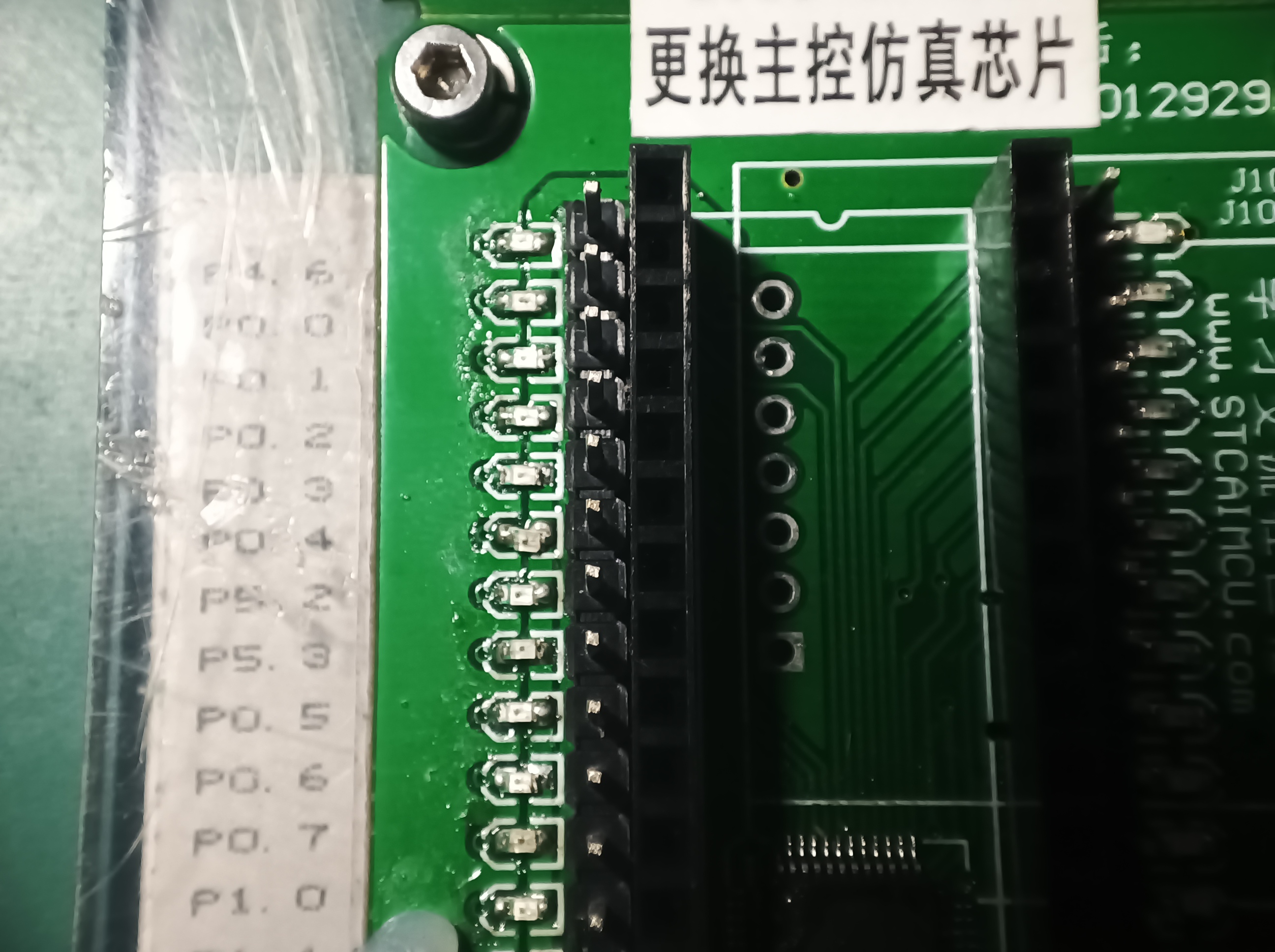

发表于 2024-4-19 21:17:09 | 显示全部楼层
电子爱*** 发表于 2024-4-6 07:07
我正在干这个事,很考验焊功!
我的板子已经焊上了,除了P3.0和P3.1没有焊LED和电阻,因为这2个端口是要用于硬件USB的,之前不知道也把这2个口焊上了,结果导致USB-HID不能使用。
这里大家一定要注意。
在焊贴片元件时一定要注意方法,也把一头的焊点上沾点锡,要能起球(就是在焊点上要能穿越形成个半球,烙铁头在锡球这端然后用尖镊子夹住LED往锡球这边靠,这样会比较好焊。焊好一头再去焊另一头。
请看视频,流水灯点灯
永远相信美好的事情即将发生!
137
1815
1815
 楼主| 发表于 2024-4-24 21:04:47 | 显示全部楼层
腻害呀,这焊工可以,{:5_332:}点灯的效果一般,因为不是按顺序排列的,我焊了两组就没有再焊
