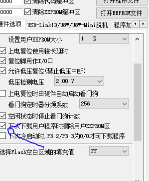

如题:STC15W4K56S4程序下载的时候希望把eeprom里面的数据一起清零,尝试了两种方法都不理想,
第一种是勾选了“清除eeprom缓冲区”,实际结果是之前存入eeprom的数据没有被改变;
第二种方法是勾选了“下次下载用户程序时擦除用户eeprom区”,这个需要单片机烧写两次才会有效。
有没有一种办法一次性flash和eeprom一起擦除的呀?

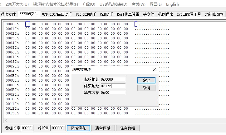

发表于 2024-3-16 16:22:35 | 显示全部楼层
ISP软件里面可以添加EEPROM文件,,你把添加个EEPROM文件里面都是零的,,应该可以一块下载进去

发表于 2024-3-16 17:26:18 | 显示全部楼层
1, 先调入程序文件
2, 再调入 1个你需要的 EEPROM文件
一次性 STC-ISP 烧入即可

发表于 2024-3-16 17:30:52 | 显示全部楼层
用填充全 00H 就行了

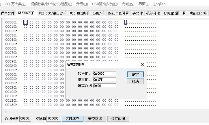

发表于 2024-3-17 14:03:16 | 显示全部楼层
222.PNG 这个功能吗

发表于 2024-3-17 15:10:32 | 显示全部楼层
擦除的结果是 FFH,要调入是全00H的文件写入,才会是 00H
