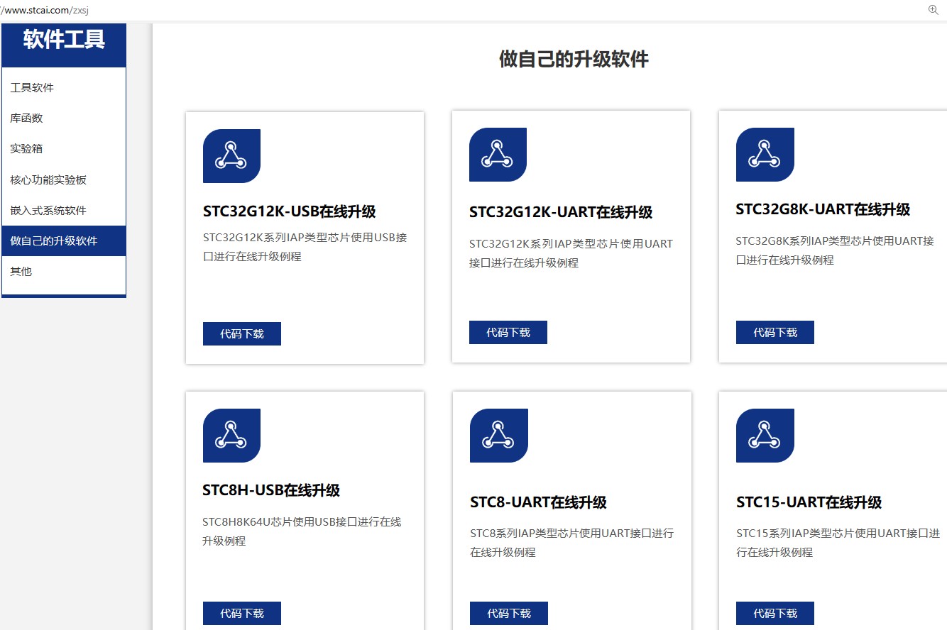

开发自己的 ISP 升级软件@用户自己,STC官方提供完整的参考程序
25432
发表于 2024-3-16 13:15:02 | 显示全部楼层 |阅读模式
深圳国芯人工智能有限公司-在线升级 (stcai.com)

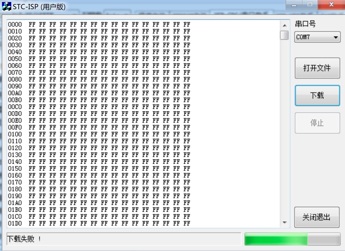

stc8g1k17用官方的stc8例程编辑好isp程序,用官方usb下载工具连接P30P31,用例程中的stcisp-user可以正常的进行iap升级。但使用ecb-02透传蓝牙代替官方下载器接p30p31,用另一个ecb-02接ch340作为串口连电脑,用例程中的stcisp-user进行透传升级时,显示已经连接到单片机,已经删除了eeprom,就是下载失败。看了几篇帖子,也修改了蓝牙串口的校验模式为偶校验,情况依旧。
诸位大佬有没有进行试验,是什么原因造成的?
蓝牙透传升级时失败
蓝牙透传升级时失败
用官方下载器成功iap
用官方下载器成功iap

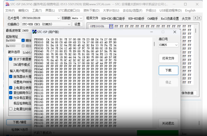

CDC是属于usb吧?
25432
 楼主| 发表于 2024-5-3 22:18:32 | 显示全部楼层
USB-CDC虚拟串口 / 就是串口
81
679
1308
1308
发表于 2024-5-3 22:21:57 | 显示全部楼层
视频里  app上有串口选择,
为啥我下载的没有串口选择呢?
