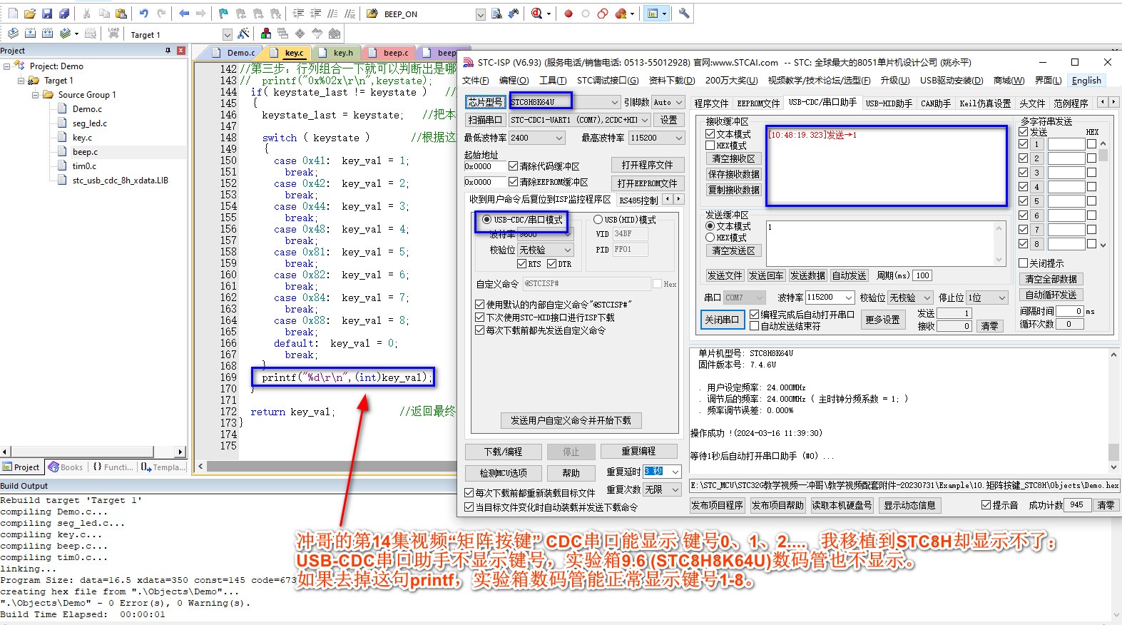

跟着冲哥视频学习中,谢谢冲哥的细致讲解。
教学程序“10.矩阵按键”是按STC32G写的,我只有STC8H实验箱,尝试将它移过来运行。按资料改写sys_int(),加库文件和高置Keil环境。编译是通过了 但运行不正常---插入printf命令后 矩阵按键键号在CDC串口助手上不显示,并且实验箱数码管也不显示。去掉printf命令,实验箱的数码管显示正常。*lib库文件是从STC8H实验箱例程文夹中下复制过来的.
请大咖们帮忙看看问题在哪儿。谢谢!

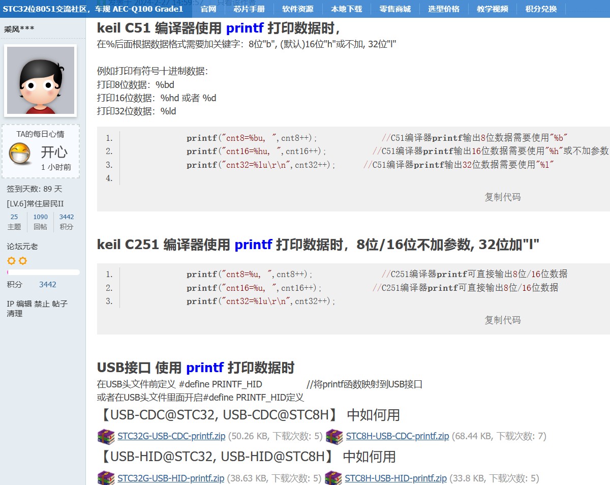

发表于 2024-3-16 13:46:02 | 显示全部楼层
1361
1361
 楼主| 发表于 2024-3-16 18:09:44 | 显示全部楼层
多谢指点!

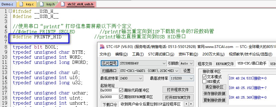

 楼主| 发表于 2024-3-17 09:55:25 | 显示全部楼层
问题找到 !
stc32_stc8_usb.h头文件#define PRINTF_HID默认被注释掉,打开就好了。
