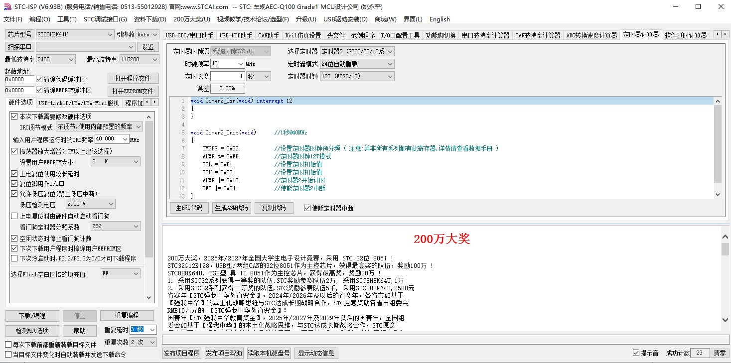

发表于 2024-3-16 15:22:02 | 显示全部楼层

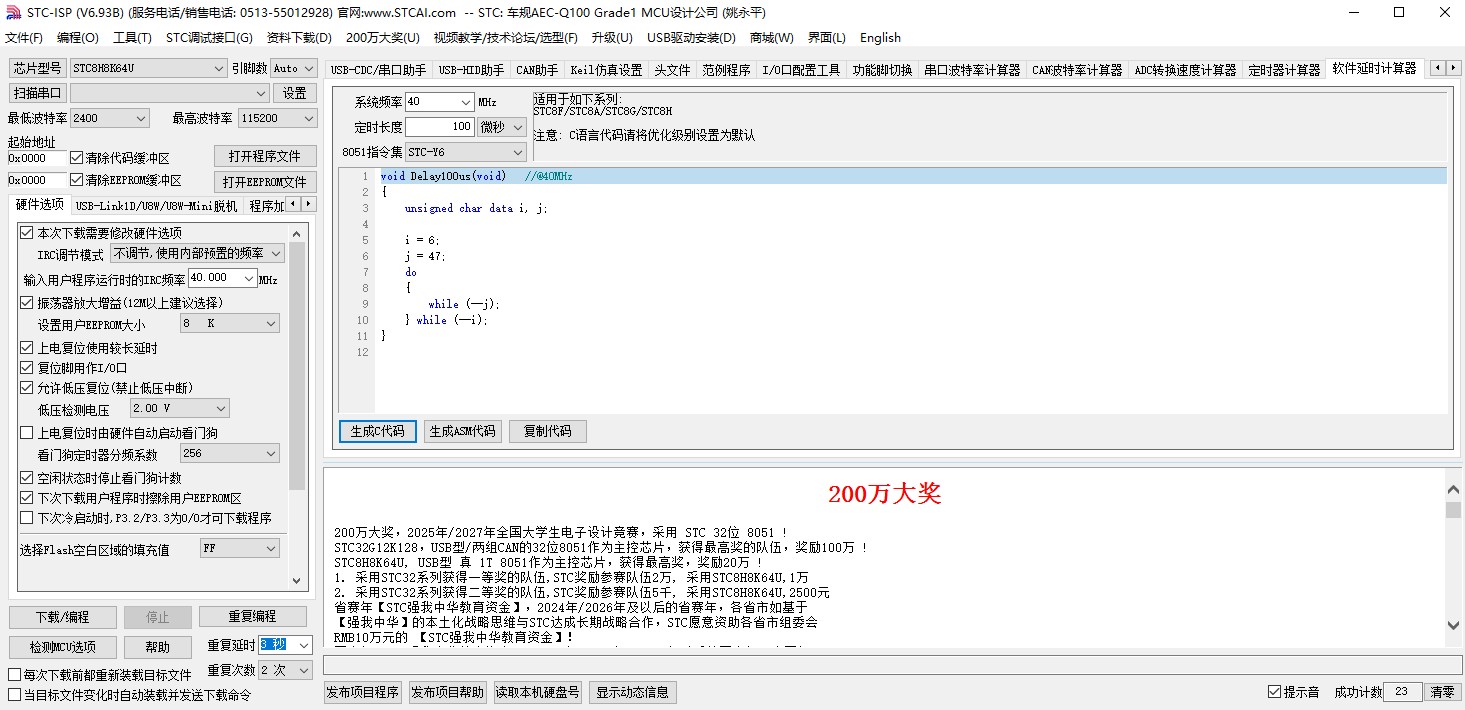

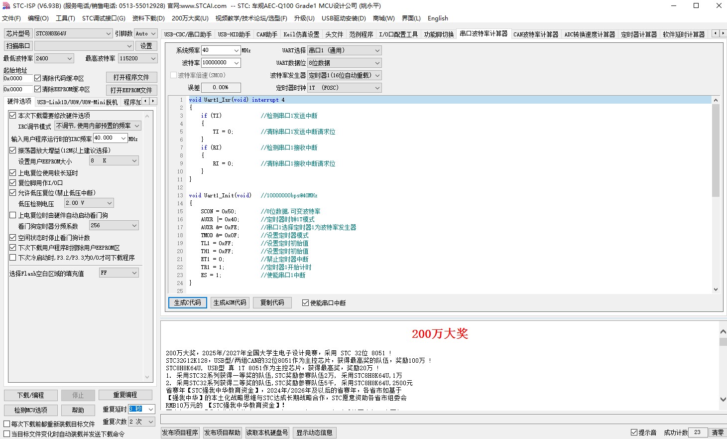

下一步准备将常用的函数 比如串口  定时中断   延时函数  1602显示函数分别做成h文件。以后编程移植方便。

也可以不开中断直接定时器控制亮灭吧。

so*** 发表于 2024-3-16 14:50
也可以不开中断直接定时器控制亮灭吧。
定时器就是用中断,你说的是软件延迟吧
