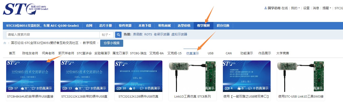

用官方工具来仿真。
仿真 STC8 系列 MCU,用 STC-USB Link1D 全自动仿真/脱机下载 工具 ! 有视频讲解
https://www.stcaimcu.com/forum.php?mod=viewthread&tid=752
仿真STC8系列MCU,用【一箭双雕之USB转双串口/全自动烧录器】
https://www.stcaimcu.com/forum.php?mod=viewthread&tid=741

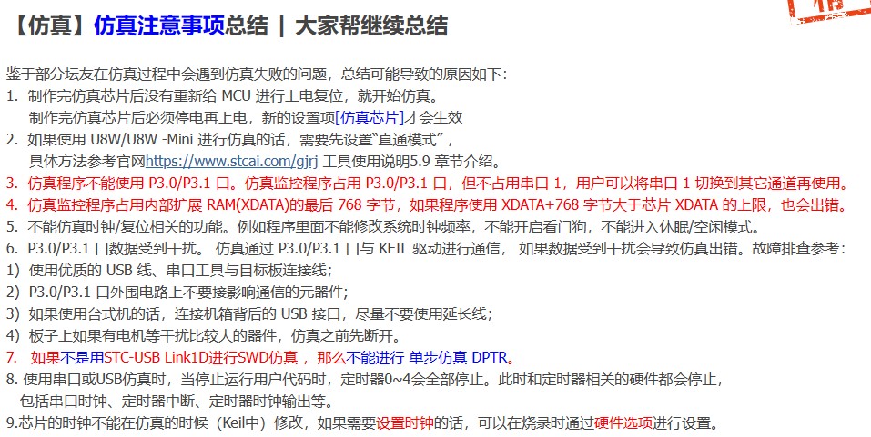

注意这两点:
3.  仿真程序不能使用 P3.0/P3.1 口。仿真监控程序占用 P3.0/P3.1 口,但不占用串口 1,用户可以将串口 1 切换到其它通道再使用。
4.  仿真监控程序占用内部扩展 RAM(XDATA)的最后 768 字节,如果程序使用 XDATA+768 字节大于芯片 XDATA 的上限,也会出错。
【仿真】仿真注意事项总结 | 大家帮继续总结https://www.stcaimcu.com/forum.php?mod=viewthread&tid=108
