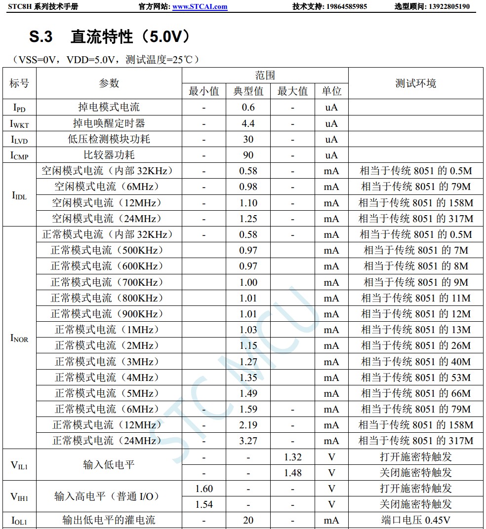

应该使用 主时钟停振的/省电模式,俗称 掉电模式
空闲模式的耗电是省电模式的耗电的 1200 倍
0.48mA = 480uA, 480uA/0.4uA = 1200 倍

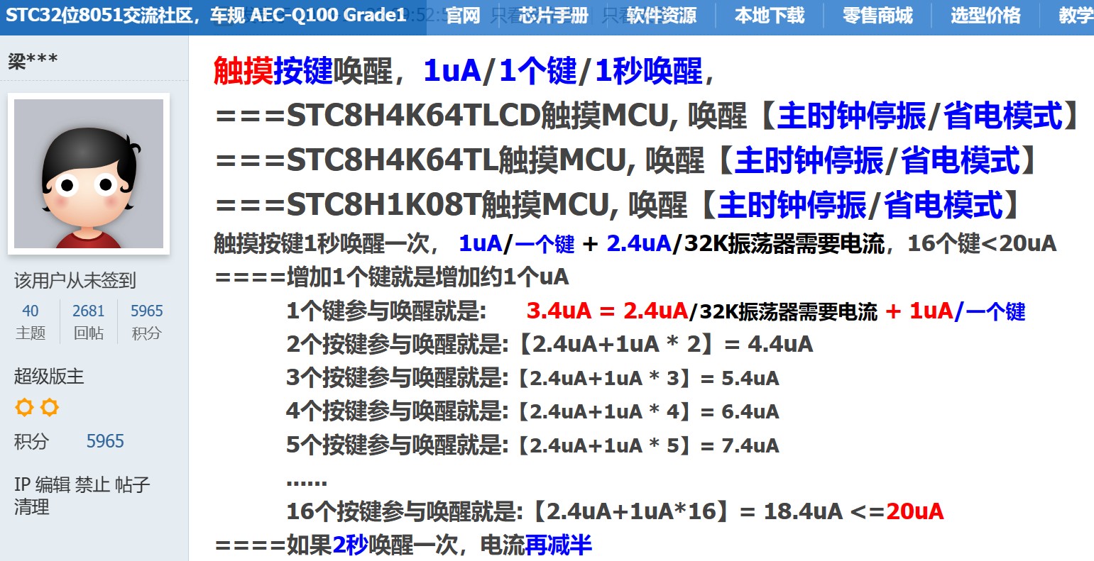

下面这个测试程序,只有 STC8H耗电,测试下
===板上其他外围器件拆除
