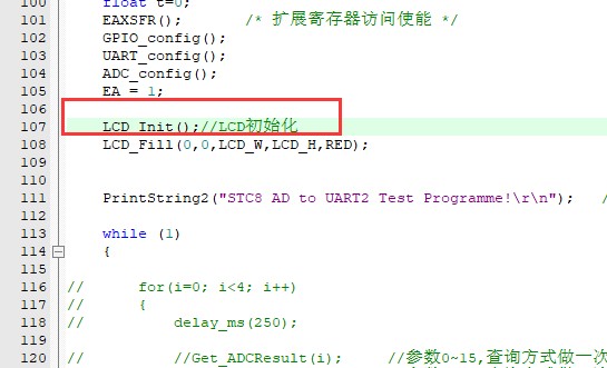

示波器看引脚是有信号输出的,LCD的延时函数单独测过也没有问题,引脚连接也检查过了,实在找不出问题了,求助一下大家

截图202403151629244960.jpg 截图202403151629369310.jpg 甚至函数名都错了

另外再看看接线,下载的时钟对不对,线是不是太长了等等原因

找到问题了,推挽输出的问题,改一下就好了,谢谢了
