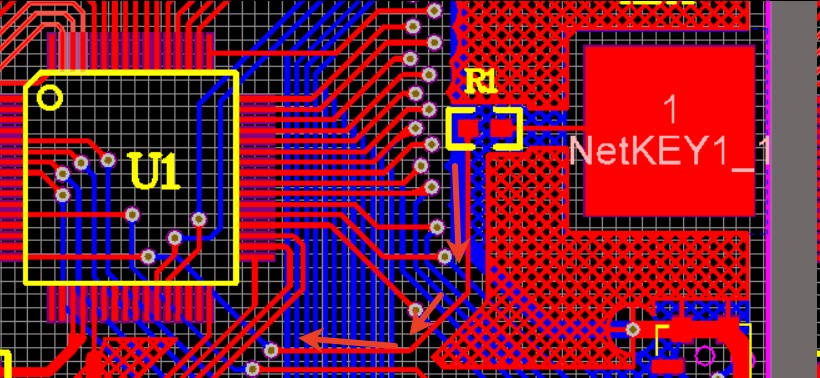

请问下,这个触摸盘该怎么设计呢,我目前设计的触摸盘是8X8mm矩形的,这个触摸盘上用的电阻是1K,触摸盘到铺铜的距离为0.75mm,触摸盘的下面没有铺铜,也没有走线,现在的问题是触摸没有反应,请问问题是出在什么地方呢
