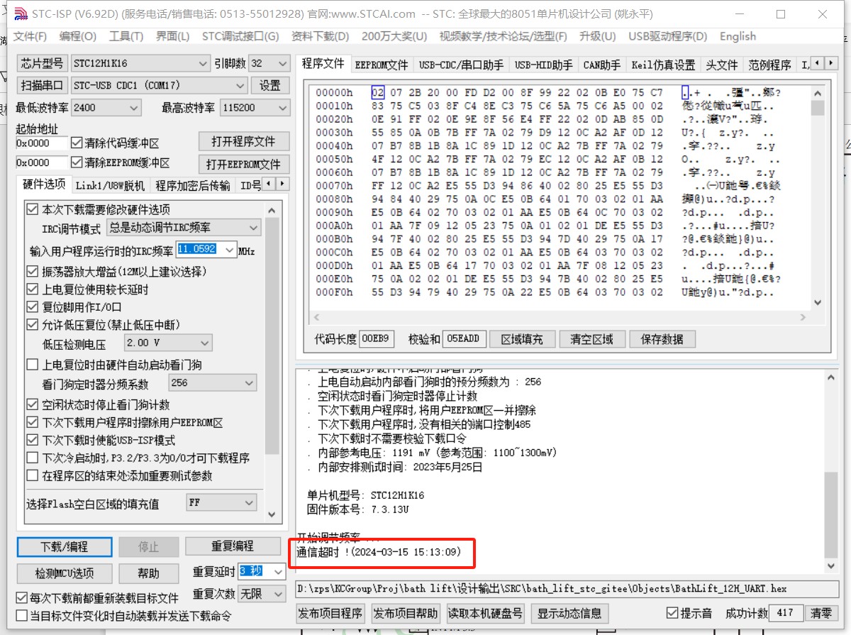

如下图:但检测MCU没有问题,可以检测到正确型号。
但同样的板子,用STC-USB Link1D没有出现下载超时的情况。
135
199
199

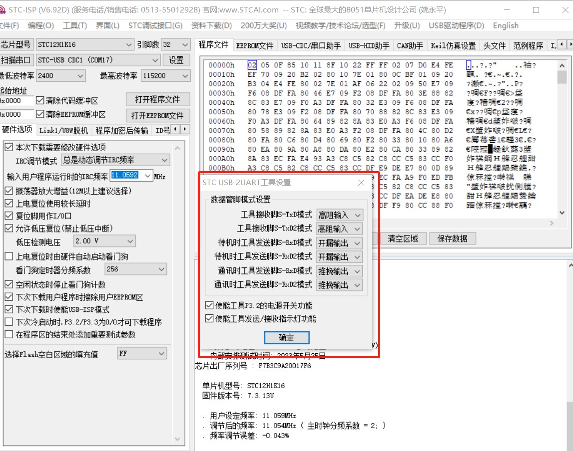

 楼主| 发表于 2024-3-15 15:32:27 | 显示全部楼层
用这个重新烧写一下,可以了。而之前下载的程序不行。

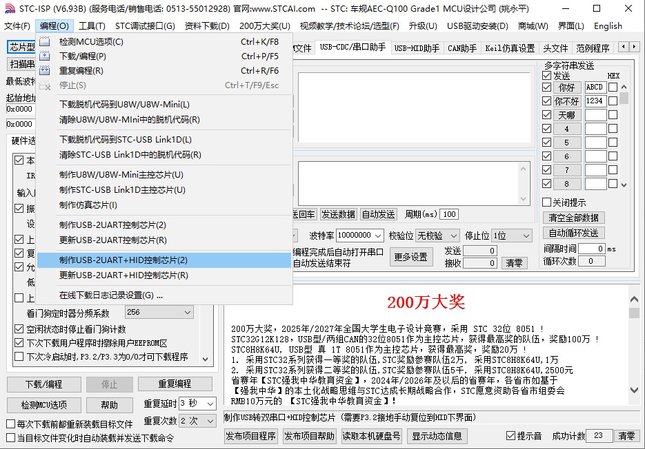

发表于 2024-3-17 08:09:37 | 显示全部楼层
用 STC-ISP V6.93B 重新制作下工具的主控芯片

199
 楼主| 发表于 2024-3-17 10:15:48 来自手机 | 显示全部楼层
已经这样做了,但还是有失效的情况。我今天再试试。谢谢{:5_300:}

发表于 2024-3-17 10:36:16 | 显示全部楼层
hais*** 发表于 2024-3-17 07:47
STC12C5204AD这个老款芯片,有一定概率不能烧写,怀疑是芯片的内部晶振时钟频率误差大。还请高手指点。 ...
能通讯说明不是频率误差问题,如果这个问题前面那部都没办法完成。
