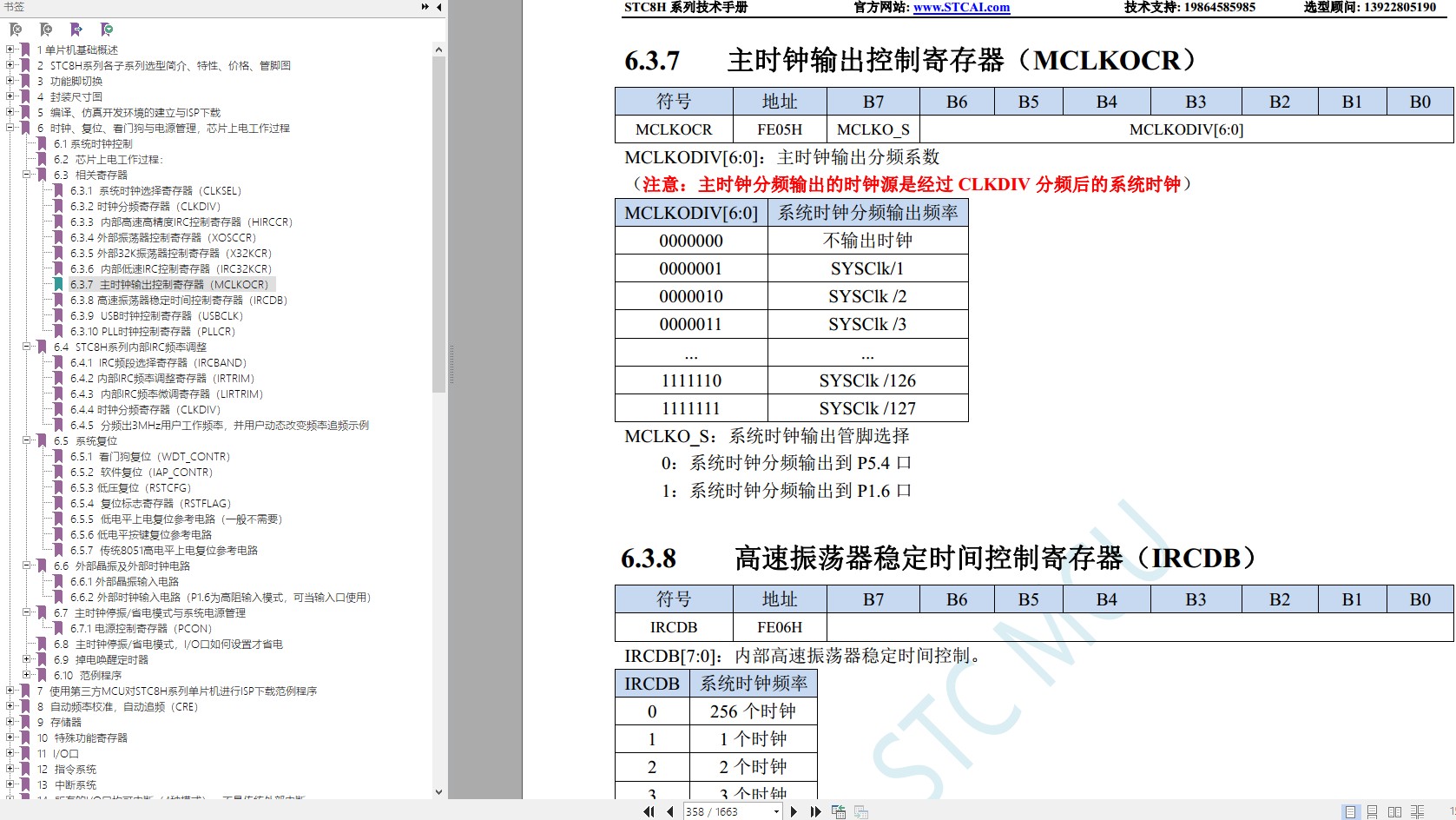

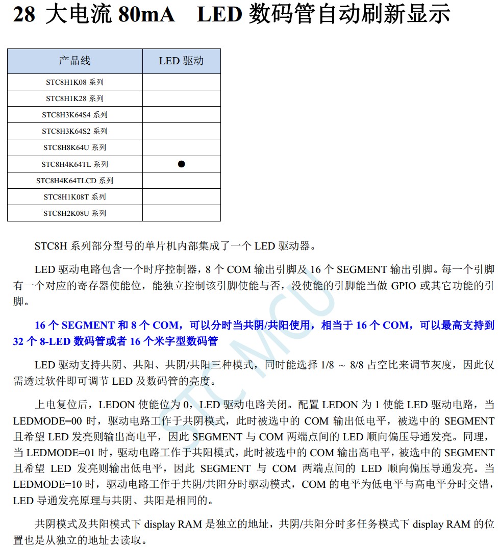

1,集成 80mA大电流LED数码管自动刷新驱动的 STC8H4K64TL, 其他全部20mA大电流
2,  全部可以对外输出 13.56MHz 时钟,MCU 自己工作在 13.56MHz x2  时钟

用的就是这款,因为用在门禁上所有,最好集成rfid射频13.56mhz射频读取,就太牛逼了!
