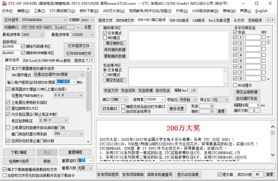

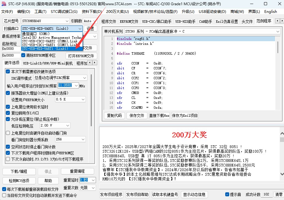

STC-USB Link1D在检测端口的时候出现了问题。正常情况下应该是STC-USB Link1 (LNK1)
截图202403151347496879.jpg ,
但是我的是STC-USB-HID-UART1 (LNK1)
怎么调成正确的呀?求助

发表于 2024-3-15 14:00:06 | 显示全部楼层
没错啊  就是这样

发表于 2024-3-15 14:04:40 | 显示全部楼层
国学*** 发表于 2024-3-15 14:00
没错啊  就是这样
我这样就连不起单片机

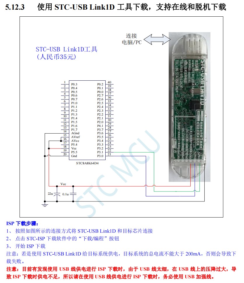

发表于 2024-3-15 14:17:37 | 显示全部楼层

发表于 2024-3-15 15:54:53 | 显示全部楼层
目标板单片机型号是??
或者是用另外两个串口试试

发表于 2024-3-16 10:16:49 来自手机 | 显示全部楼层
连得线对吗
