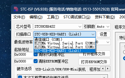

STC-USB Link1D6到手也用了很久了,一直当下载器来用,甚至忽略了一个问题, Link1D6是支持转双串口的啊,我怎么一直找到这两个串口,STC ISP软件的串口列表里面似乎从来都没出现过什么Link1D转出来的CDC串口,离了个大谱。
STC-ISP软件的串口列表从来都只显示(Link1D),并有什么串口,如下图

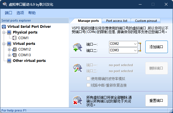

于是乎怀疑这两个虚拟串口在捣蛋,打开虚拟串口的界面也是一样的串口列表

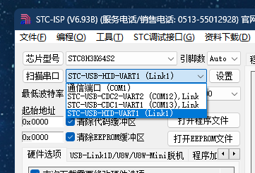

索性把虚拟串口删掉,STC-ISP软件里面终于出现了两个CDC串口

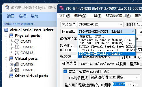

重建虚拟串口的时候选别的闲置COM号
虚拟串口终于和USB CDC串口和平共处了!!!!
