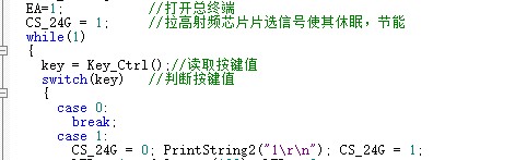

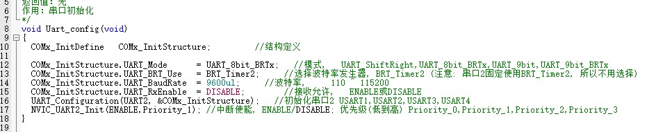

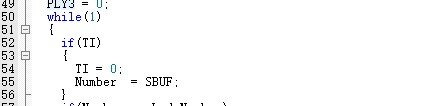

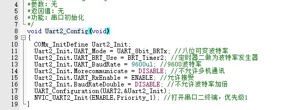

图12是发送,图23是接受不知道这样写行不行,然后库函数那个串口中断是不是就只是相当于ES = 1,然后设置一下优先级。
