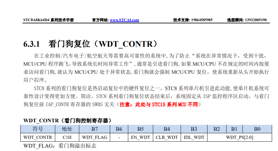

在STC8A8K64D4中,根据数据手册第88页,当看门狗复位时,系统固定从ISP监控程序区启动,且与IAP_CONTR寄存器的SWBS位无关。这是不是说明看门狗复位后就不再运行用户程序了,如果想让看门狗复位后从用户程序的0000H处开始执行程序,当用汇编语言编程时该如何实现

STC8A8K64D4 看门狗复位 相当于 停电再上电

看门狗复位相当于冷启动(电源上电),从ISP监控程序区开始运行,如果P3.0 P3.1 P3.2不同时为低电平,则大约200ms后退出ISP开始运行用户程序。
如果P3.0 P3.1 P3.2同时为低电平,则进入USB下载模式。
