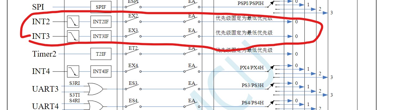

用的官方库函数,里面的配置默认为NULL,所以外部中断3/4的默认优先级是多少?

我看的手册是STC8H的手册 上面再中断系统篇章中又一个中断优先级结构图,,
这个图中有介绍,,
你可以看看你对应的手册 中断系统 章节里面有么有对应的东西

32G的这部分内容跟8H的内容是一样的。我在想如果不配置INT4的优先级,那INT4会是什么优先级。因为参考例程的INT4是不配置优先级的。
