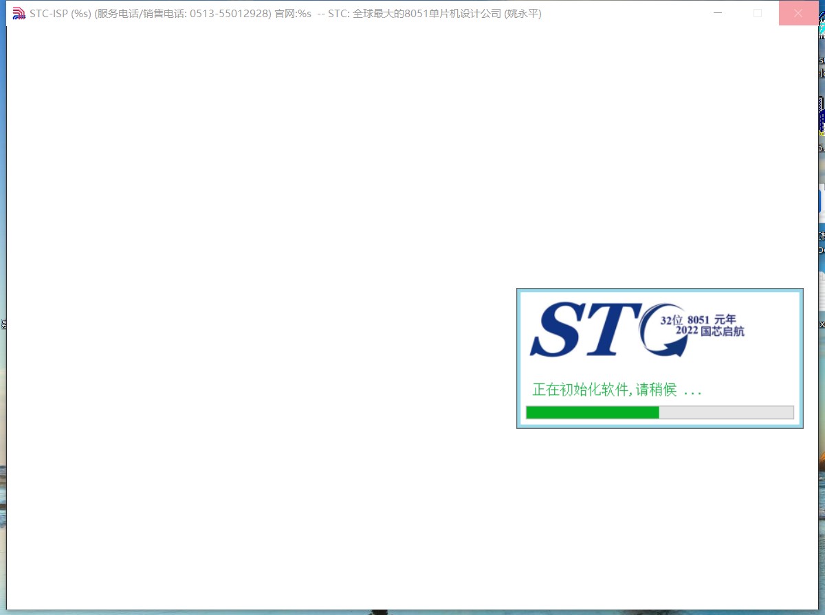

有谁遇到这个问题吗?
就是无法进入烧录模式。安装下图里的步骤操作,STC-ISP就退出了,
重新打开软件,好像在运行但很快就关了,启动界面没结束就又退出了。
求高人指点。

ISP软件用管理员模式和兼容模式运行试试,另外软件是最新版的吗

感谢回复,我刚刚发现可以了,但我电脑的两个USB3.0能用,而一个USB2.0不可以用,我试了几遍都是。难道我之前只用USB2.0试过,一直是2.0的口???

你的操作系统估计有问题,STC-ISP的版本号都没有识别出来,这种情况和USB端口没关系,重启电脑试试。

重启或者换一个端口试试
