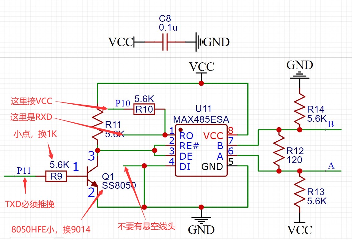

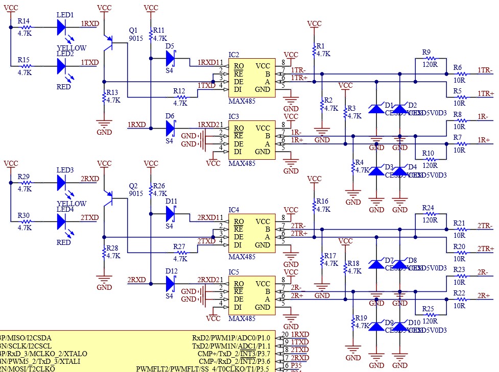

 楼主| 发表于 2024-3-18 19:00:15 | 显示全部楼层
网*** 发表于 2024-3-18 10:41
你这电路,4脚发送端都接地了,还怎么收发?
我是在网上抄的,解释里说4脚只需发送“0”即可。
这几种485通讯自动收发电路你一定要掌握
很多朋友说1脚要拉高电平。
7378
14037
发表于 2024-3-18 19:23:16 | 显示全部楼层
网上抄的和你画的不一致
485、422兼容电路,如不要422,短路RXD二极管,去掉RXD上拉电阻

 楼主| 发表于 2024-3-18 21:17:06 | 显示全部楼层
Debu*** 发表于 2024-3-18 19:23
网上抄的和你画的不一致
你好,我打板的电路如果   P10、P11   是双向IO模式,然后把  P11  接个电阻到VCC拉高电平行不行?我是做了玩的,手里元件不多,8050勉强能不能用?
你用双向,高电平弱上拉,拉不动Q1  发表于 2024-3-18 21:41
你用我的电路,可以双向 https://www.stcaimcu.com/forum.php?mod=redirect&goto=findpost&ptid=7235&pid=65495  详情 回复 发表于 2024-3-18 21:40
双向肯定不行,必须推挽  详情 回复 发表于 2024-3-18 21:39

发表于 2024-3-18 21:39:00 | 显示全部楼层
liul*** 发表于 2024-3-18 21:17
你好,我打板的电路如果   P10、P11   是双向IO模式,然后把  P11  接个电阻到VCC拉高电平行不行?我是做 ...
双向肯定不行,必须推挽

发表于 2024-3-18 21:40:22 | 显示全部楼层
你用我的电路,可以双向
https://www.stcaimcu.com/forum.p ... =7235&pid=65495

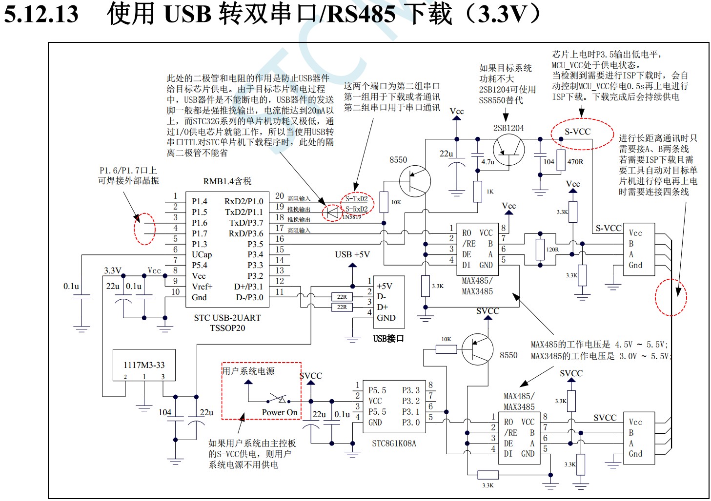

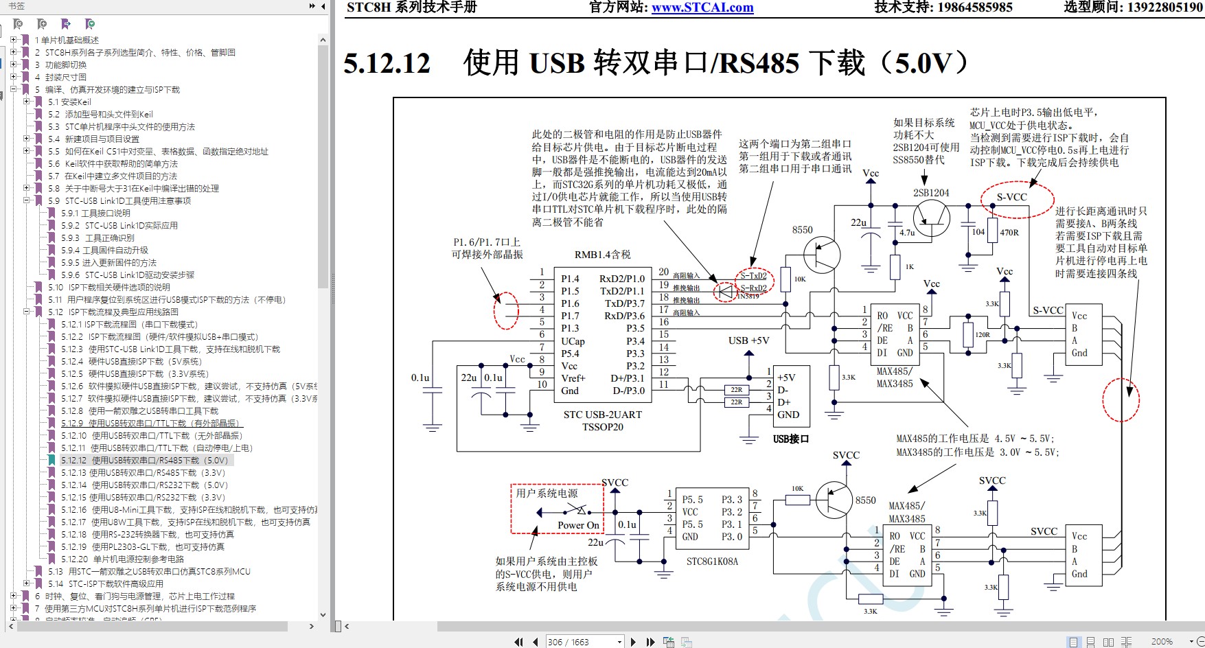

发表于 2024-3-19 10:36:37 | 显示全部楼层
如果改 PCB , STC推荐的图如没问题,肯定是统一到大家都能看到的高清电路
除非下图有问题,有问题,也是指出来,我们改正,
大家再统一到我们正确的电路上

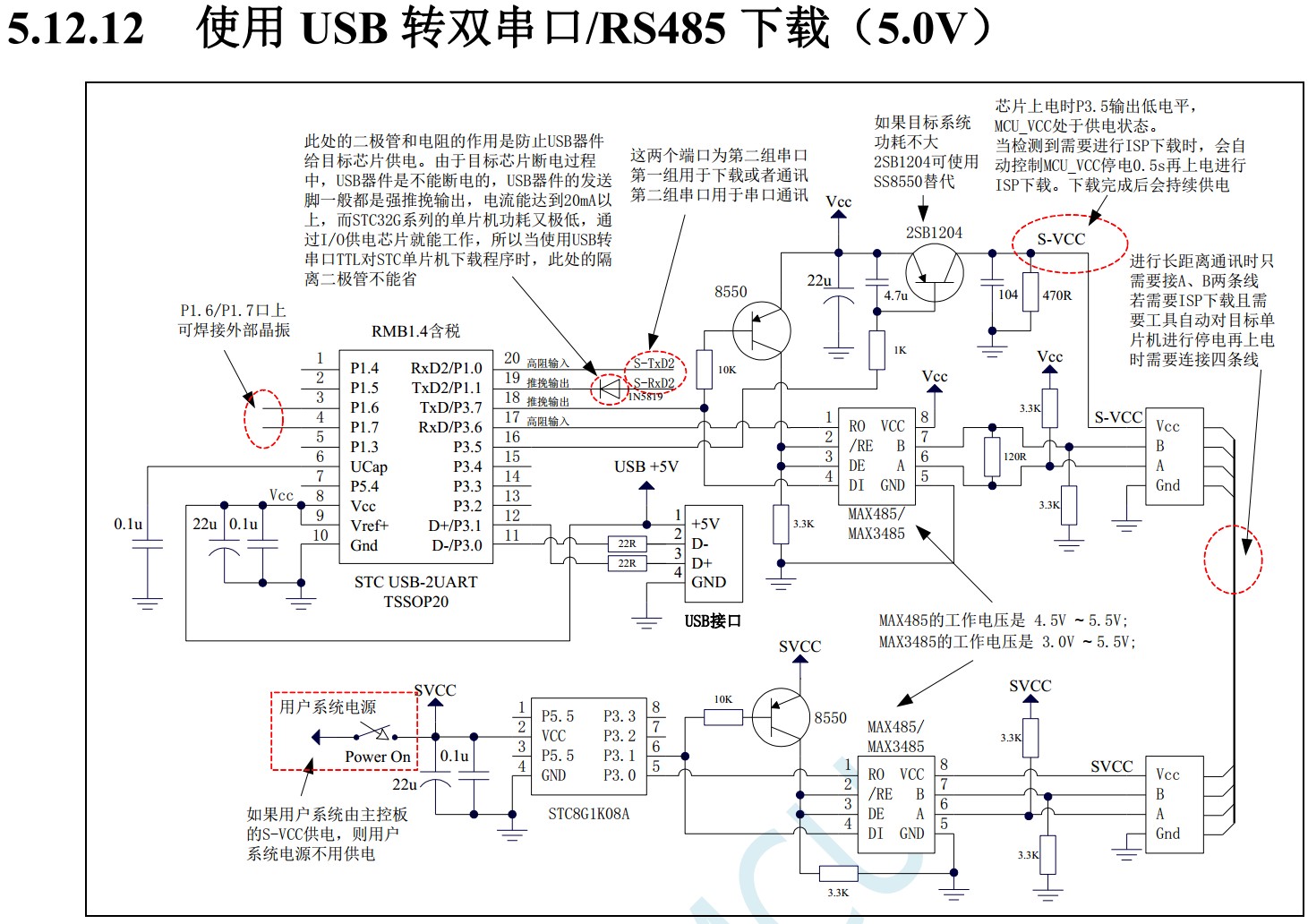

25432
发表于 2024-3-19 10:39:01 | 显示全部楼层
这些图多清晰

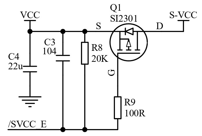

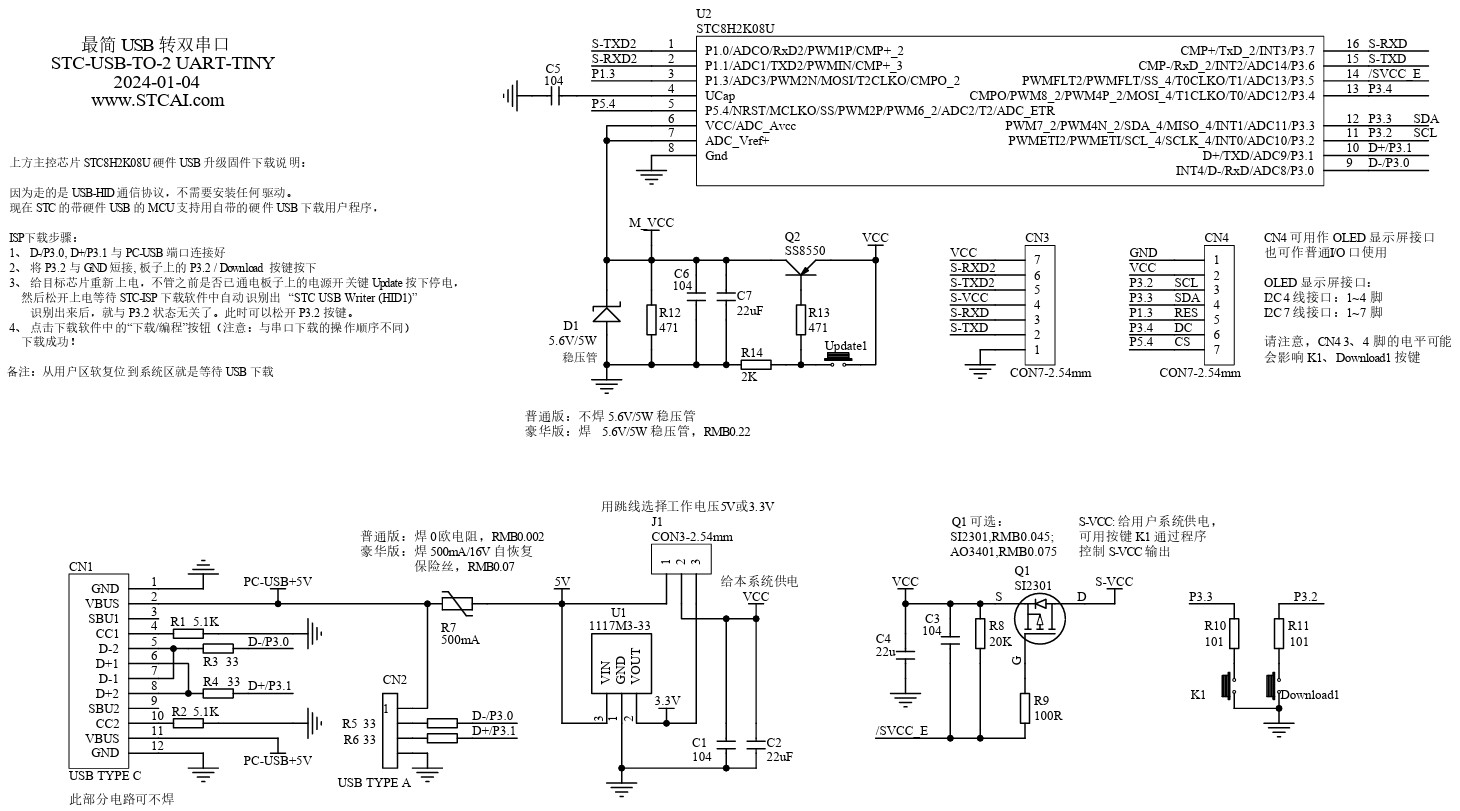

发表于 2024-3-19 10:42:28 | 显示全部楼层
电源开关可以用如下电路:
如用 STC8H2K08U-45I-TSSOP20/SOP16, 来转双串口, RMB0.99
深圳国芯人工智能有限公司-核心功能实验板 (stcai.com)
