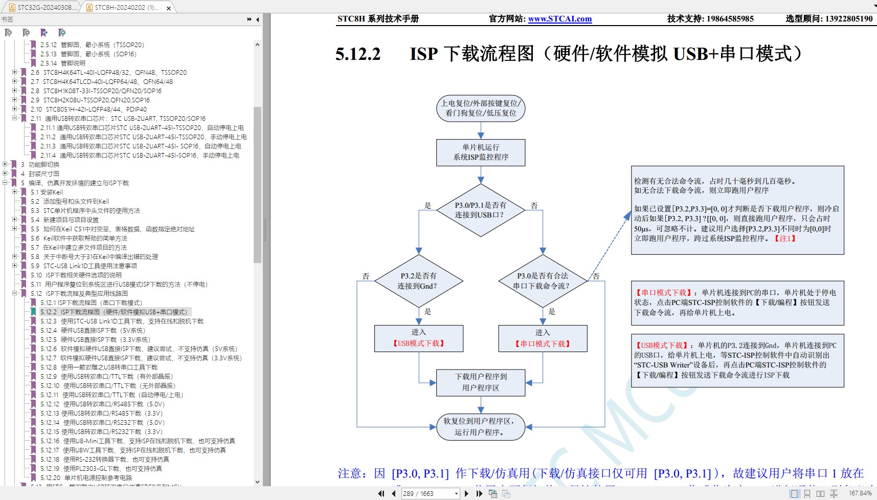

发表于 2024-3-14 22:53:17 | 显示全部楼层
usb,串口都可以,看看手册上面有

发表于 2024-3-14 23:08:11 | 显示全部楼层
