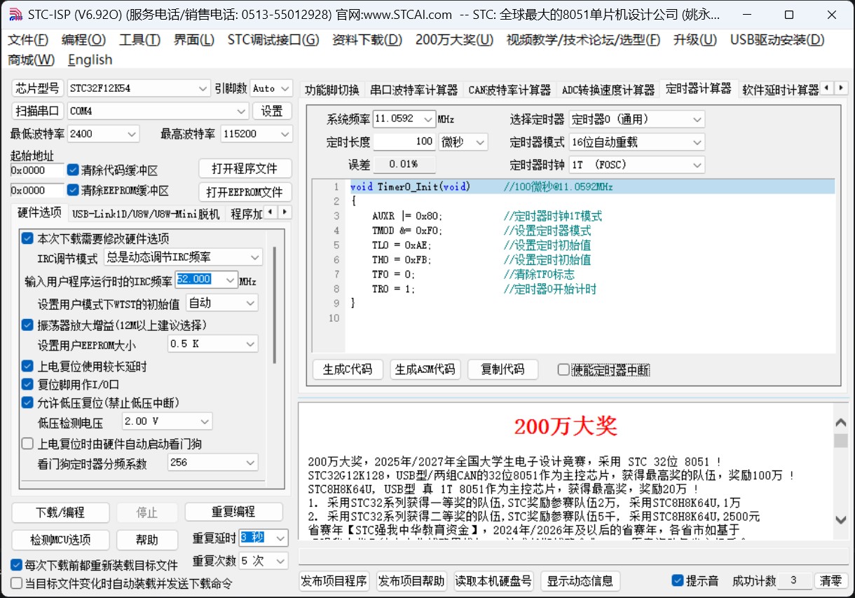

STC定时器是如何设置频率的啊

在STC-ISP软件里面,先选择好单片机型号和你想要设置的频率,在菜单的“界面”→“辅助工具界面”→“定时器计算器”进行计算定时。
*注意:无法通过此工具设置定时器0在NMI强中断(不可屏蔽中断)模式下的定时。
