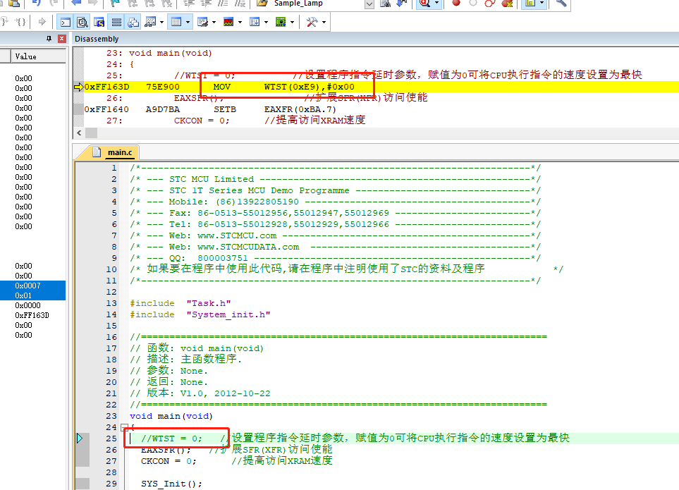

这个程序是官网下载的示例程序,1/14下载的,然后手码一遍程序,在屠龙刀三上运行,任务就一个P2流水灯,第一遍仿真卡在这个WTST上,然后就注释掉这个,重新下载了程序,再仿真还是卡着不动了,买了试验箱还没到,纠结中,,,,,,
灯不亮相仿真看看啥原因的,仿真卡着了
附上程序,望指点下,:)
1点灯用寄存器.rar
336.51 KB, 下载次数: 208
程序

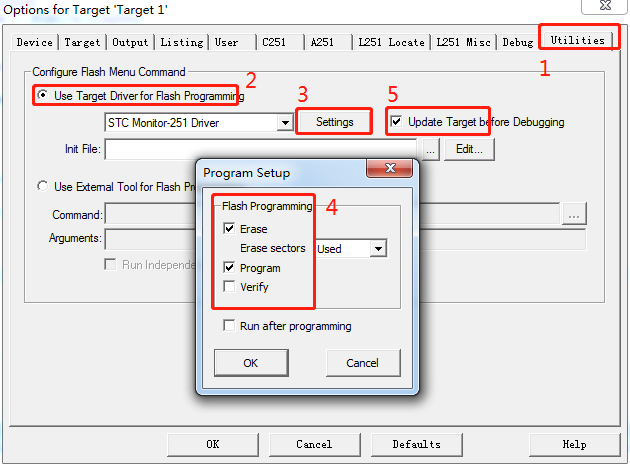

发表于 2023-1-16 11:17:38 | 显示全部楼层
重点检查 Keil 设置

发表于 2023-1-16 12:39:53 | 显示全部楼层
比较好奇,既然WTST相关代码都注释掉了,为什么仿真时还有对应的反汇编代码,应该是没有重新编译吧
如果重新编译后,再次仿真,程序依然不跑,很大可能是代码没有下载到目标芯片

发表于 2023-1-16 19:58:59 | 显示全部楼层
很奇怪,我刚检查过设置,都对的。还是不行,不管他了,我买的两个试验箱都到了,我跟着试验箱学
