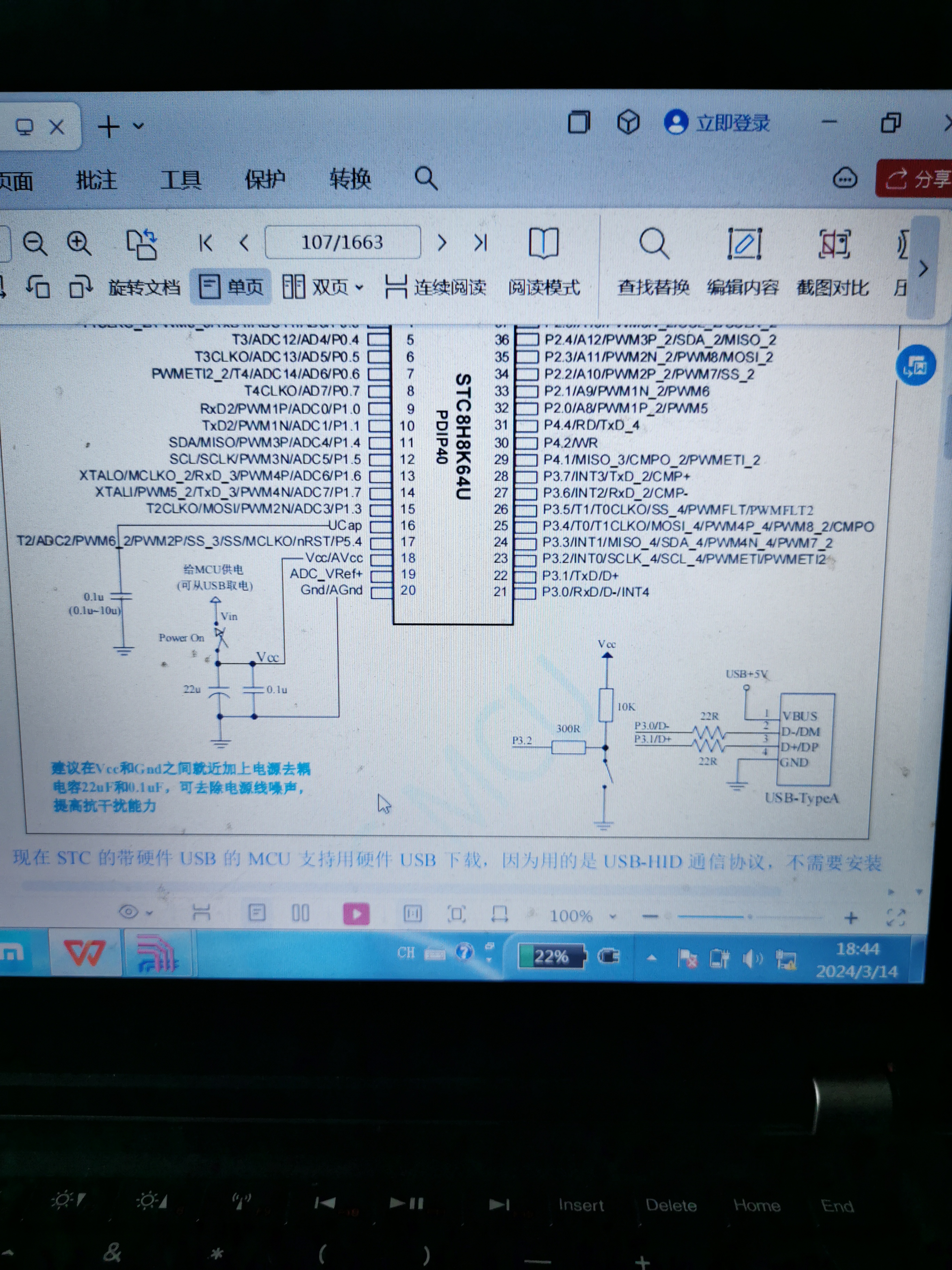

请问一下,stc8h8k64u用usb下载程序时,ucap必须要接电容然后接地吗?

发表于 2024-3-14 19:57:18 | 显示全部楼层
对,我有个板子漏了,根本不行,飞一个电容上去,立马OK.
加了还是没成功,不知道是不是电阻功率没用对

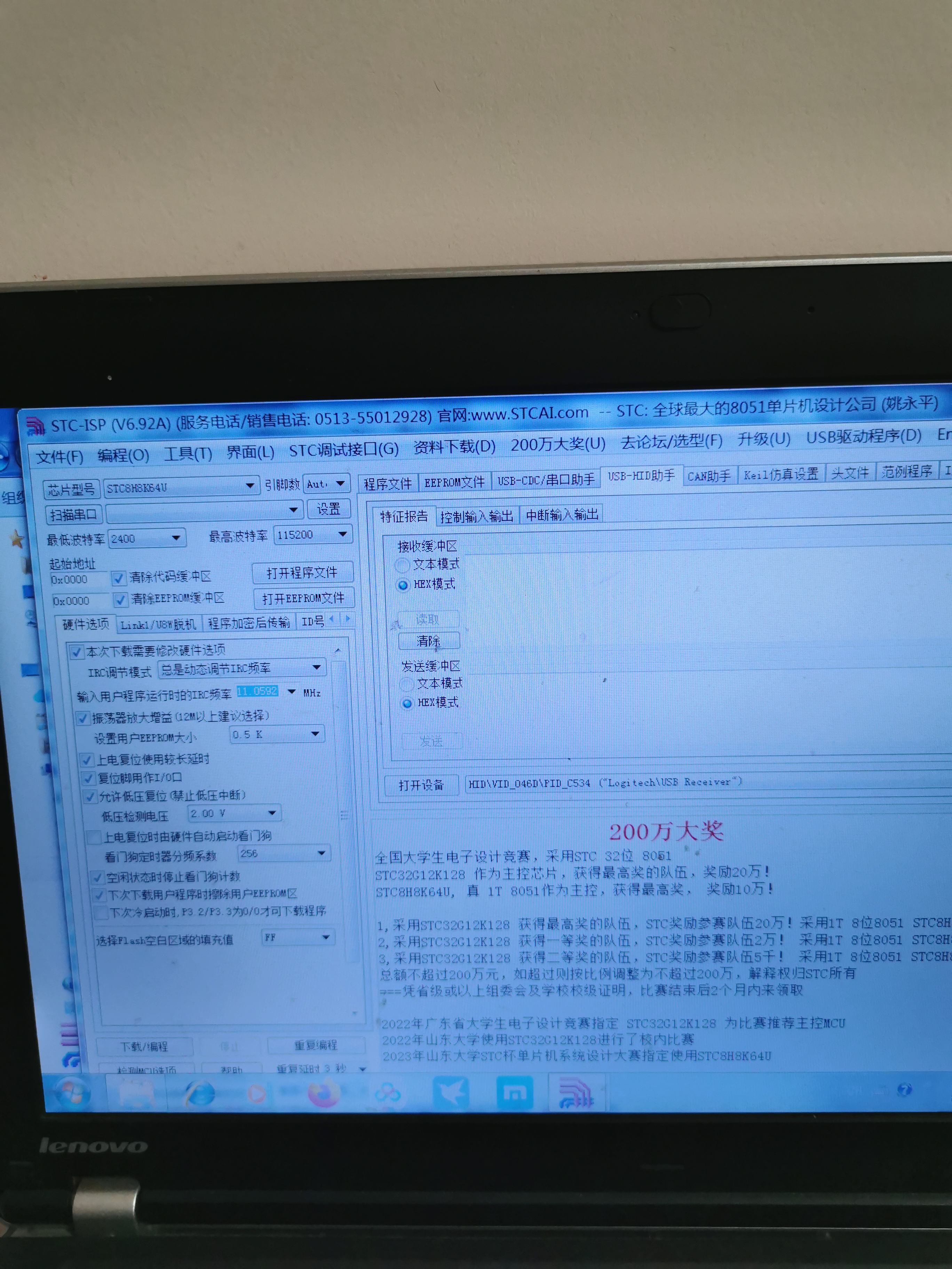

发表于 2024-3-14 20:08:03 | 显示全部楼层
如果成功的话会在扫描串口那里显示usb这个设备?

发表于 2024-3-14 20:13:22 | 显示全部楼层
我是这样操作的,按下和p3.2相连接的按钮,然后断开给芯片的vcc供电连接,再插上,我以为这样就能识别到usb设备,这样操作对吗?

发表于 2024-3-15 08:40:55 | 显示全部楼层
请问和d+ d-相连接的22欧电阻要用多少瓦的?

发表于 2024-3-15 09:31:14 | 显示全部楼层
我的usb母口是2.0吧,电阻还是要选22欧吧?之前做圈圈带你玩儿usb那个实验也是不行,难道是因为我选了3瓦的22欧电阻,usb接口被烧坏了?

发表于 2024-3-15 16:44:22 | 显示全部楼层
解决了,可能usb的线路没有接好
