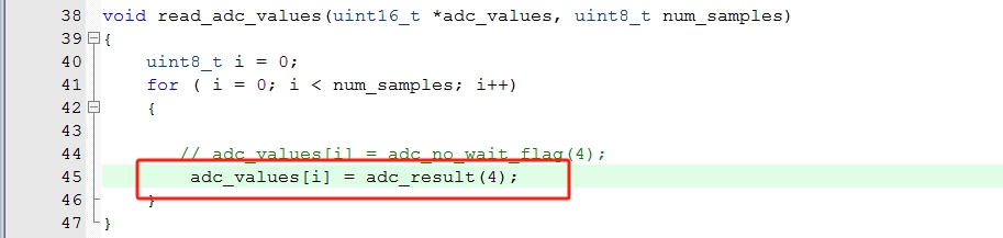

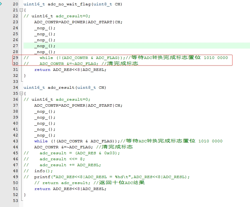

问题
<1>程序逻辑 上电初始化所有外设 包括adc
<2>初始化阶段去掉等待标志位的语句 程序正常
<3> 上电读取一段adc值存在数组里 所以需要再初始化以后开始执行
为啥只有去掉等待标志位的语句    while (!(ADC_CONTR & ADC_FLAG));
    ADC_CONTR &=~ADC_FLAG; 程序才能正常 而主循环里 不去掉这个    while (!(ADC_CONTR & ADC_FLAG));
    ADC_CONTR &=~ADC_FLAG;又可以正常运行
看截图 我准备了两个函数uint16_t adc_result(uint8_t CH) 和 uint16_t adc_no_wait_flag(uint8_t CH)来解决问题 但这不是正常的办法 肯定是哪里问题我不知道

uint16_t adc_wait_3ms_flag(uint8_t CH)
    uint16_t result = 0;
    ADC_CONTR = ADC_POWER | ADC_START | CH;
    _nop_();
    _nop_();
    _nop_();
    _nop_();
    _nop_();
        if (tm0.adc_ms_wait_ticks > 5)
                          tm0.adc_ms_wait_ticks = 0;
            // 超过 3ms 未检测到标志位,自动设置标志位并跳出循环
                        //infoss("Indeed, no ADC flag position 1 was detected within 3ms. I forced it to be 1","adc_wait_3ms_flag(4)");
                        infols("Indeed, no ADC flag position 1 was detected within 3ms. I forced it to be 1");
            ADC_CONTR |= ADC_FLAG;
            break;
    if (ADC_CONTR & ADC_FLAG)
        ADC_CONTR &= ~ADC_FLAG;
        result = ADC_RES << 8 | ADC_RESL;
    return result;
}没认真研究为什么了 定时器定时3ms 标志位等不到 强行置1
