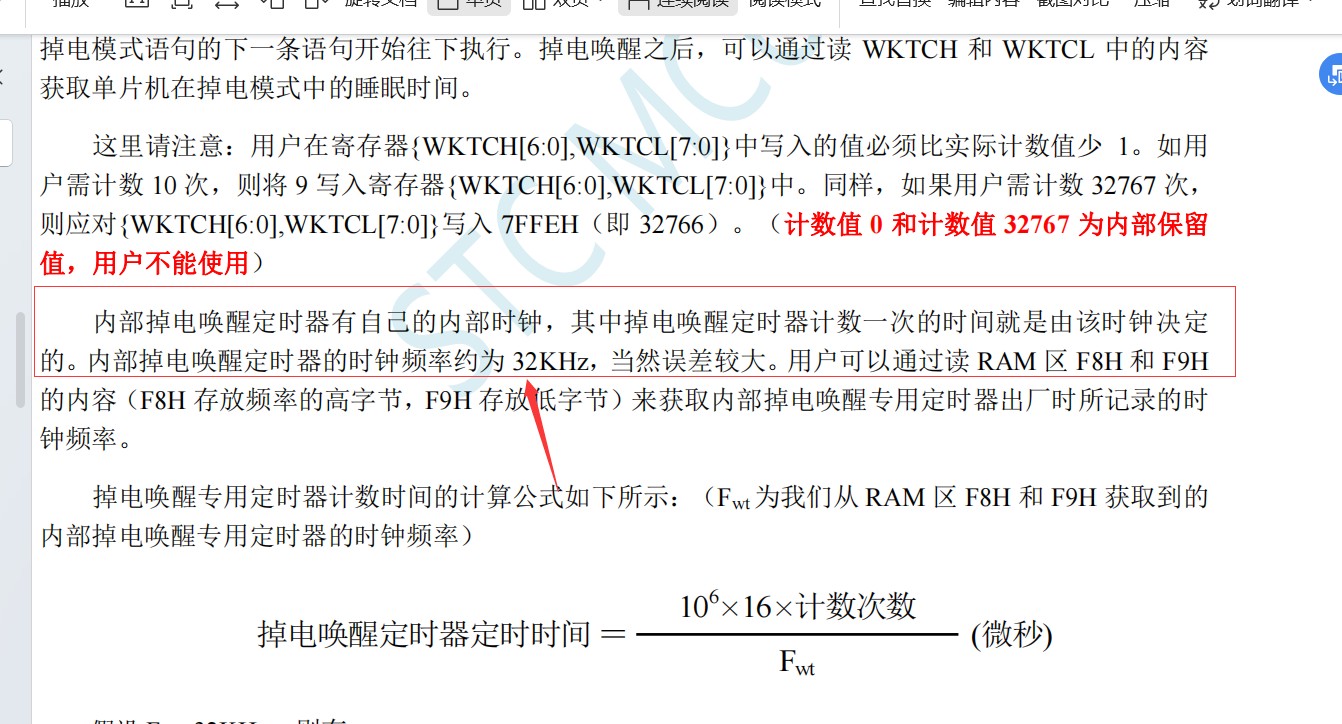

2.开启掉电唤醒定时器WKTCL = 0XFF;WKTCH = 0X87;,运行掉电模式的时候(PCON = 0X02),掉电唤醒定时器是内部32k晶振嘛?掉电模式下,内部32K晶振工作嘛?
3.掉电模式,RTC用内部32k晶振能工作嘛

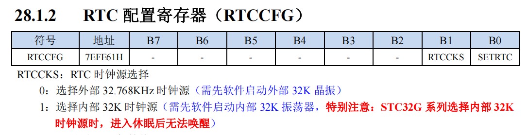

RTC建议使用外部32K晶振才能准确计时,并且可以通过RTC中断唤醒MCU休眠状态,不需要使用掉电唤醒定时器。
RTC用法参考STC32G实验箱例程包:45-内部RTC时钟程序

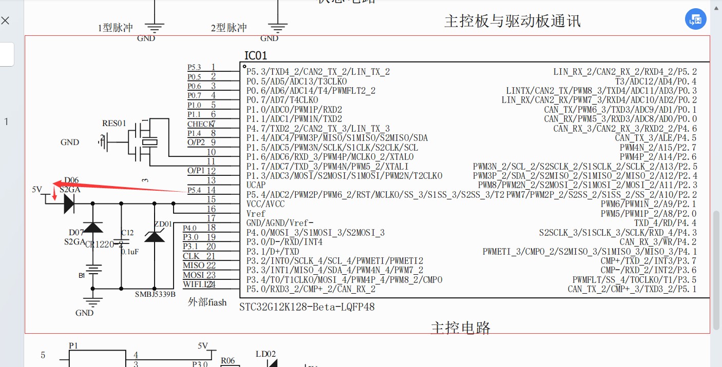

嗯嗯,外部32k时钟肯定会准确一点。但是现在出现问题,就是纽扣电池供电后,电源上电,程序运行的现象显示,钮扣电池供电的时候,程序没有运行,这是啥子原因。io口设置成准双向的。
31
31
发表于 2024-3-14 14:24:57 | 显示全部楼层
P54检测电平,以此判断是否外部电源是否上电

使用内部32K时钟,进入休眠后不能通过RTC中断唤醒MCU。

使用rtc唤醒只能使用外部32.768晶振!
