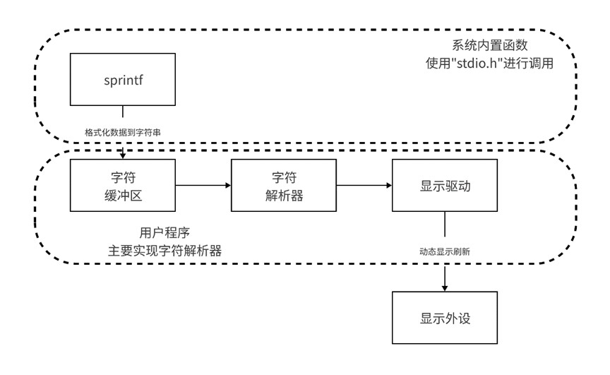

具体的思路就是通过一个缓冲区(数组)实现数码管的刷新和显示,然后把这个数组当作字符串使用。使用sprintf对数据进行格式化后填入缓冲区,就可以实现快捷的界面显示了。
在这里面,缓冲区作为中间件,使用的是固定刷新模式,防止了因为程序混乱而造成的显示错误。
这里看一下这个实现框图,大家应该就明白了。
这里面,最主要的就是实现对数组内字符的解析。下面我们来一步一步的解析这些都是如何实现的。
