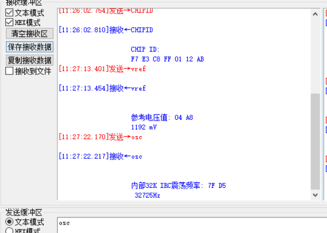

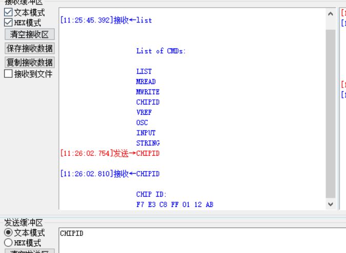

可以直接利用串口1,给单片机发指令,让单片机执行预设好的函数,支持在线输入数字参数和字符串参数,
希望对您有用!
此外,系统支持两个按键检测(包括长短按键检测),具体见hardware.h 和 hardware.c
系统工作于33.1776M时钟, 串口9600,您可以根据自己的需要修改。
检测按键输出
检测按键输出
调试面板测试1
调试面板测试1
调试面板测试2

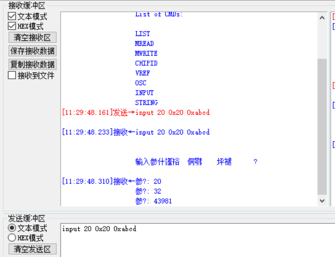

调试面板输入数字参数
调试面板输入数字参数

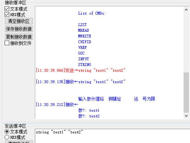

调试面板输入字符串参数
调试面板输入字符串参数

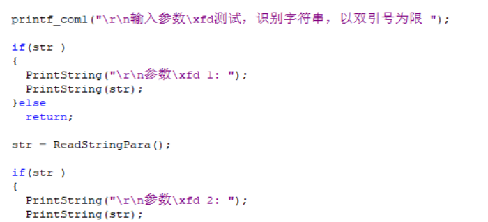

 楼主| 发表于 2024-3-14 11:42:19 | 显示全部楼层
现在的STC-ISP调试工具对汉字有点不友好,经常显示乱码!
了解一下0XFD  详情 回复 发表于 2024-3-14 11:49

发表于 2024-3-14 11:49:22 | 显示全部楼层
了解一下0XFD
94
94
 楼主| 发表于 2024-3-14 15:15:33 | 显示全部楼层
了解了。
但是在“数”字后面插入0xfd,问题并没有解决。
94
94
 楼主| 发表于 2024-3-14 16:02:01 | 显示全部楼层
问题已解决,谢谢!
