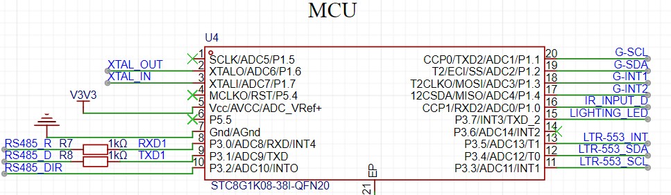

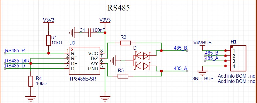

请问就当前的电路,无法检测到芯片是为什么?

如果直接用串口通过P3.0、P3.1下载呢?实际电路是在下载时我直接通过P3.0、P3.1给芯片下载程序,后续运行中,才会用到RS485.

发表于 2024-3-14 15:08:07 | 显示全部楼层
alex*** 发表于 2024-3-14 13:48
如果直接用串口通过P3.0、P3.1下载呢?实际电路是在下载时我直接通过P3.0、P3.1给芯片下载程序,后续运行 ...
除非你先不焊485芯片
非常同意。看过一些案例,就是先隔离485电路后下载成功的。  详情 回复 发表于 2024-3-14 22:28

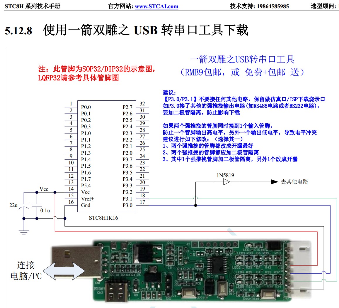

如果有 RS485, 可以参考下面的电路

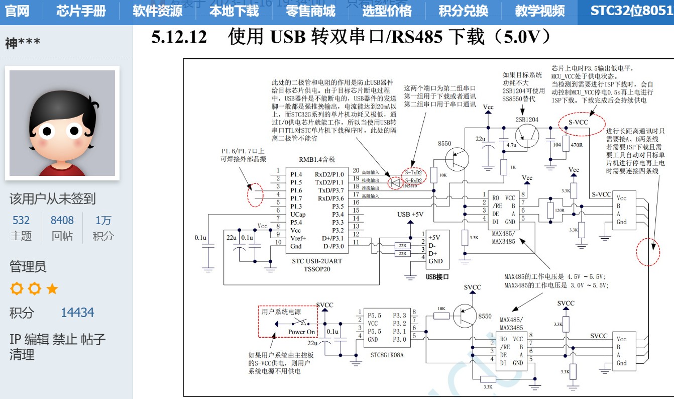

发表于 2024-3-14 21:02:17 | 显示全部楼层

发表于 2024-3-14 22:28:08 | 显示全部楼层
jw*** 发表于 2024-3-14 15:08
除非你先不焊485芯片
(仅供参考,欢迎探讨)

发表于 2024-3-14 23:01:58 | 显示全部楼层
按我们推荐的图,加上那个锗二极管接 RS485电路,基本不影响 TTL 下载
